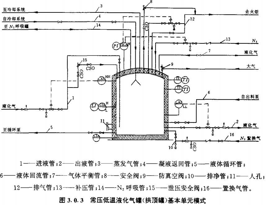

HG/T20559.7-1993 管道仪表流程图基本单元模式,常压低温液化气罐的补压管上,要求采用氮气、自力式调节阀组和止回阀,但是止回阀位于自力式调节阀组前。但是在液体储罐的氮封管道上没有要求止回阀,在HG20570.16-95气封的设置上也没有要求。

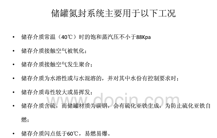

<<储罐氮封系统设计>>中总结了氮封的几种场合
发表于 2018-8-29 09:47:46

0_tt_0VIP会员 VIP会员 | 显示全部楼层       最后访问IP新疆维吾尔自治区
流水之云shine 发表于 2018-8-22 09:58
HG/T20559.7-1993 管道仪表流程图基本单元模式,常压低温液化气罐的补压管上,要求采用氮气、自力式调节阀组 ...
你贴的这个图很好,要设止回阀应设置在自力式调节阀前,且与主线之间应设切断阀,方便检修。
在自力式调节阀设单向阀是不合适的,一般储罐氮封压力已经很低了,单向阀会有压降,影响控制。如果氮封罐氮封压力高,就无所谓前后。
发表于 2018-8-30 17:21:43
