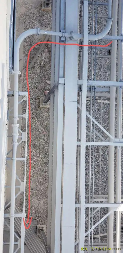

许多段法兰短接管,并且管道直径大小都不一样,这是为什么?

是不是减少水击现象呢

因为它弯头比较多

临时凑得管子管件吧?

涉及的介质比较特殊吧,有可能是衬里的管道,或者浆液、含固介质,弯头的曲率半径看着比较大

这种弯头可能是3D  4D的弯头吧。
能采用这种大曲率的弯头,应该是和介质有关系。

如果没看错的话,图中的管线中还有一个混合器(图中水平布置的那个玩意)。
应该是工艺需要,才有这么多的要求。

这是一段气固输送管道。因为固体易沉降造成管道堵塞,尤其是弯头拐弯的地方,所以在官道上设置很多可以拆卸的法兰,清理堵塞用。这个设计有问题虽然用了大曲率半径的弯头,感觉还是易堵,最好有两个45°弯头接下来就好多了。

嗯,7楼的说的应该是对的,应该是有混合器,或者其他的特殊件,不然不可能安装这么多规格的管道,都是有原因的,需要结合工艺。

不是临时的,设计就是这样的

这,确实是固体(粉/粒)输送管道,而且具有一定冲刷性(尤其弯头部位),所以弯头采用的厚壁管材,外径明显大于直管段外径;为了便于清堵,每个弯头均采用法兰连接。

弯头应该是陶瓷内衬的。。。所以管径比较大

原因很多,列出我知道的几种原因吧
1、大半径弯头,使用是为了减少堵塞与弯头处的冲击腐蚀
2.很多法兰短接原因
(1)最大可能是内衬管道,无法焊接,只能法兰连接
(2)小概率原因,维修改造新增的管子法兰连接,便于后续拆卸,管道容易堵塞,便于清理。。。等

因该是与介质有关  可能是怕堵

中间那个短管不该加支撑,不好拆卸

这个就是与输送介质物性有关,为了防堵塞,采用大半径弯头,管子有变径变粗了,很有可能是增加了耐磨衬里,不可能单纯的增加了管径,那不是造成流速变小,更易沉积了吗。也不可能是什么混合器,一般的静态混合器前后有手阀和副线,还会有检测压差的两块压力表。有朋友说支撑不利于清理,一是设计是为了以防外一,不一定是什么都能用的上,另外,这个托可以是活动的,只要能错开法兰口就可以清理。

是不是管道里面有衬里?

耐磨损用的,尤其是固体粉尘介质多的流体。
