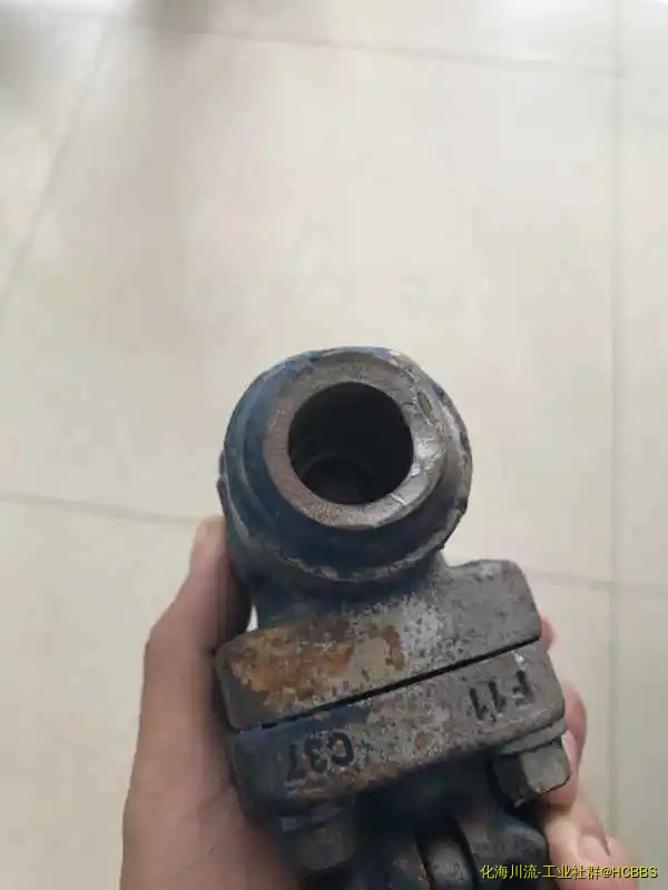

大家帮忙分析分析

看端面的锈蚀情况,应该是以前就有裂纹了。
图片左侧应该是最先断裂的,结合锈蚀程度,这应该是从左侧外沿向里断裂。
应该是外部力的作用造成的断裂。

很光滑的斷裂面...這閥的銜接是採用焊接?
看起來不太像採用法蘭銜接  但如果採用法蘭銜接卻是這樣  那閥的品質可能是很大的問題
但或是採用焊接的話  就應該是焊接出了問題

前排看客楼主 VIP会员 VIP会员 | 显示全部楼层       最后访问IP辽宁省
海川大学一年  |  头衔:  【学无止境】
宝鸡超晟钛业 发表于 2018-08-06 16:39
看端面的锈蚀情况,应该是以前就有裂纹了。<br />图片左侧
十天前断裂的 当时没有锈蚀 今天才给割下来

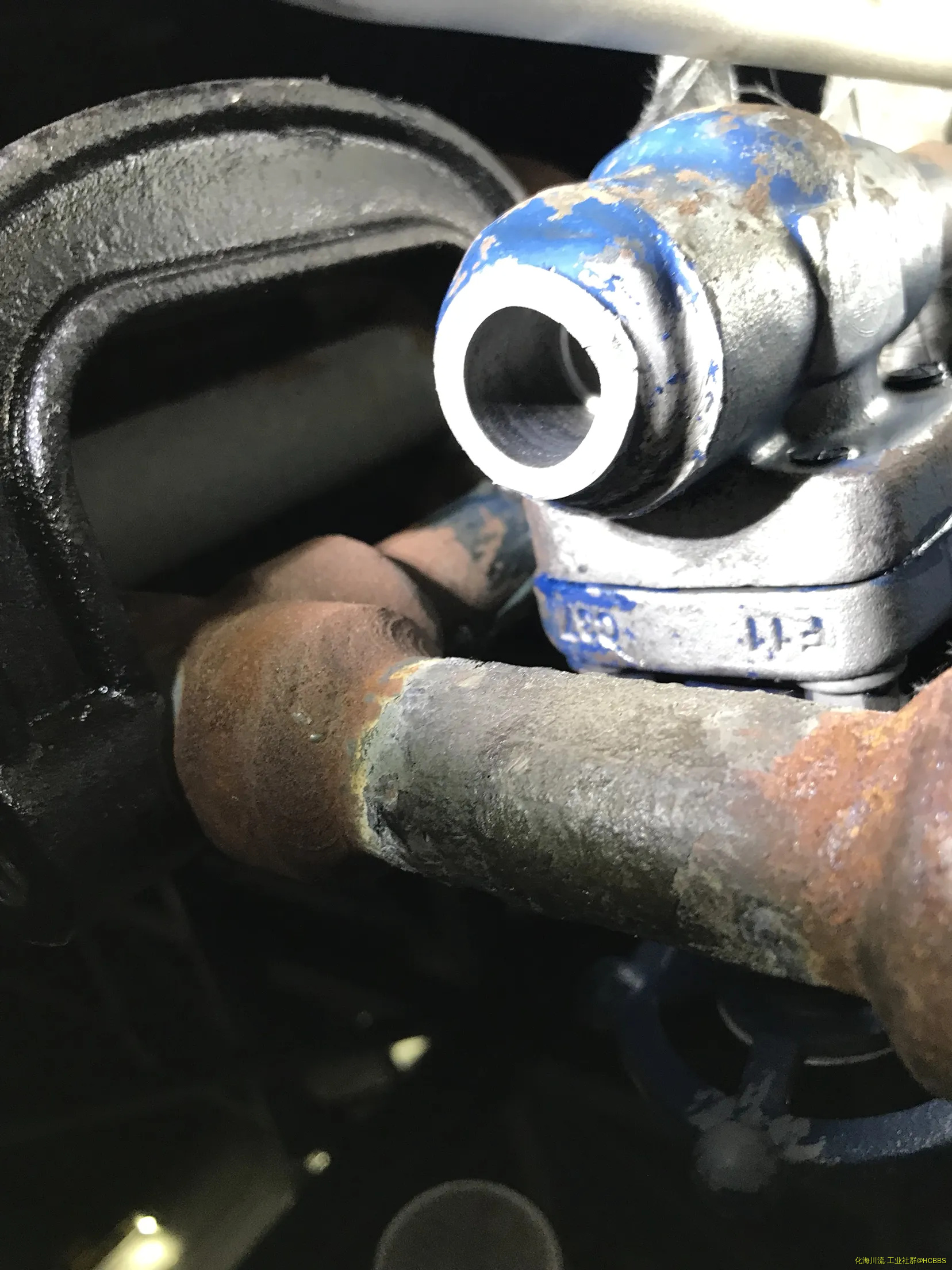

海川大学一年  |  头衔:  【学无止境】
这是当天的照片

955559 + 3 积极参与
承插焊的闸阀,断的是管啊,焊接的热影响区?
海川大学一年  |  头衔:  【学无止境】
阀门的延长管断裂,阀门自带的焊接管
海川大学一年  |  头衔:  【学无止境】
zdl1966 发表于 2018-08-06 17:43
外力作用吧,热胀冷缩?
这是仪表测压阀,现场并没有较大的应力
发表于 2018-8-7 07:04:31
那就是阀门质量问题,承插焊阀门带短管的这种,曾经也出过类似情况~~~

lupg | 显示全部楼层       最后访问IP上海市
1 貌似承插焊,在接管部分断裂,如果是现场焊接,就不是阀门问题
2 承插焊的薄壁管收到了大电流焊接所产生的残余应力,在热影响区具有高硬度,也可能出现裂纹
3 没有说明材质,要关注阀门、管道、焊接材料的材质是否匹配,要核查一下
4 没有说明介质是否对材质具有应力腐蚀倾向,要核查一下
5 用户对小规格阀门管道的支撑一般不太重视,回顾一下运行时振动、外载荷产生的弯矩对断口的影响
6 小管道的质量是否符合标准

不負晨曦VIP会员 VIP会员 | 显示全部楼层       最后访问IP江苏省
1、这个阀门是承插焊阀门,材质F11,属于合金钢,一般用于高温高压蒸汽管道!
2、焊接管材要和阀门材质一样,焊条选择也要符合规范要求!其他焊接工艺不多赘述!
3、楼主说此处是管道测压点,那一端肯定是安装在管道上,一端安装测压原件。测压原件这边是否重负荷(当然一般不会有重负荷,毕竟只是一个压力表)。管道是否频繁振动?我们单位出现过,由于管道振动,导致放空阀根部焊缝断裂的情况!
以上仅供参考,希望楼主可以把前后过程介绍更详细一点,更方便大家判断和学习!谢谢!

jdc-mzcVIP会员 VIP会员 | 显示全部楼层       最后访问IP江西省
F11材质,管子应该是P11同类的Cr-Mo合金钢,断裂在热影响区,从断口看为应力脆断,问题可能出在焊后热处理不到位
在断口上打个硬度就知道了
