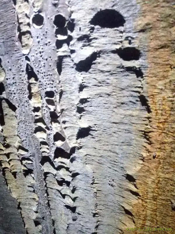

[求助] 搪铅釜发生腐蚀,麻烦各位大神造成该腐蚀的原因,最好说明腐蚀形态?介质氢氟酸

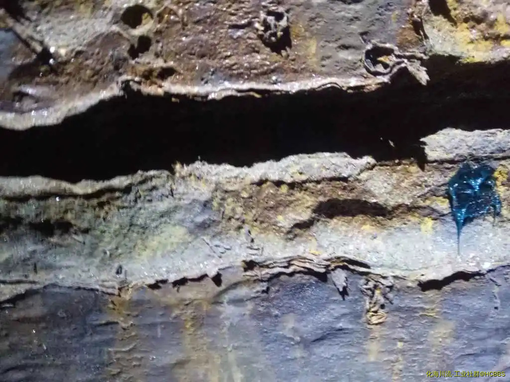

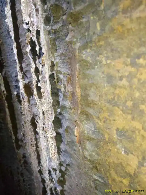

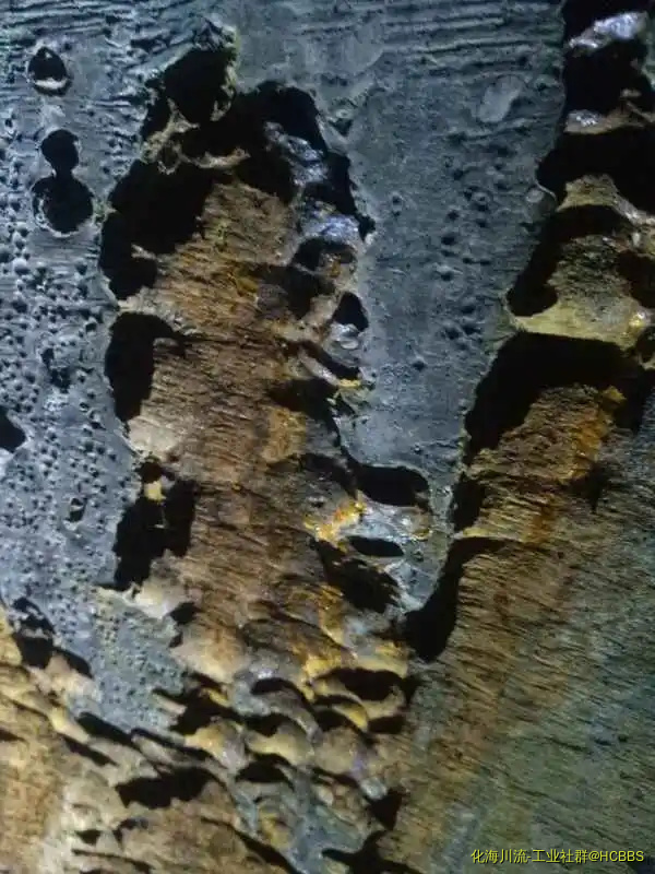

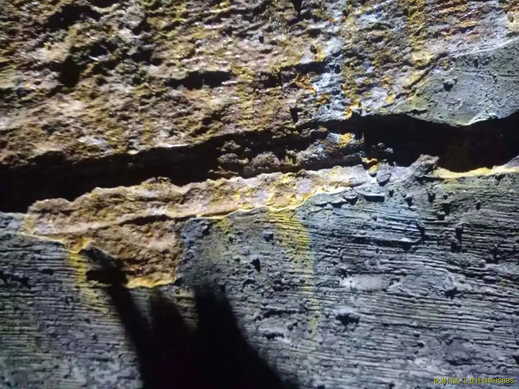

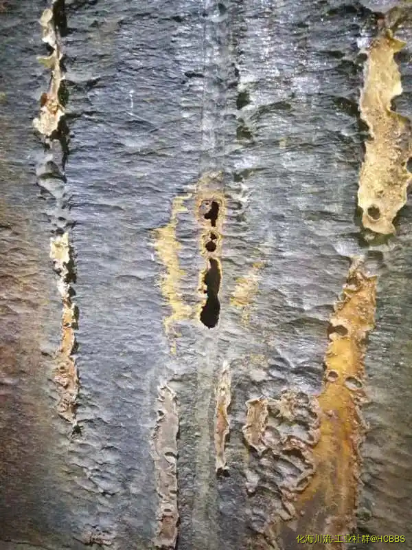

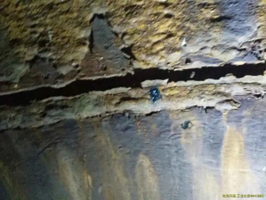

搪铅釜发生腐蚀,麻烦各位大神分析造成该腐蚀的原因,最好说明腐蚀形态?介质氢氟酸

不知道腐蚀原因。选材方面理论上氢氟酸环境低温(低于66度)且流速较低的部位可以用碳钢,温度高或者流速快的部位可以用合金400或者复合板,再不行的话用c276。

大哥,搪玻璃不耐氢氟酸,你这是从哪家买的,真坑,这点常识都没有,就为赚钱!
发表于 2018-7-30 23:49:37
一般情况下用碳钢就行了,气态的可以,含水的不行,一般的氟化氢钢瓶,缓冲罐署都是碳钢 的,不过用搪瓷的就没有必要并且是浪费,毕竟搪瓷和氟化氢(含水的)会反应  详情 回复 发表于 2018-8-14 07:21

像这类求助帖 最好注明 材质 压力 温度 介质 流速 环境的详细工况,不然信息太少了也

你看错了  是搪铅釜,不是搪瓷的,搪瓷的产品是见不得氟离子的
