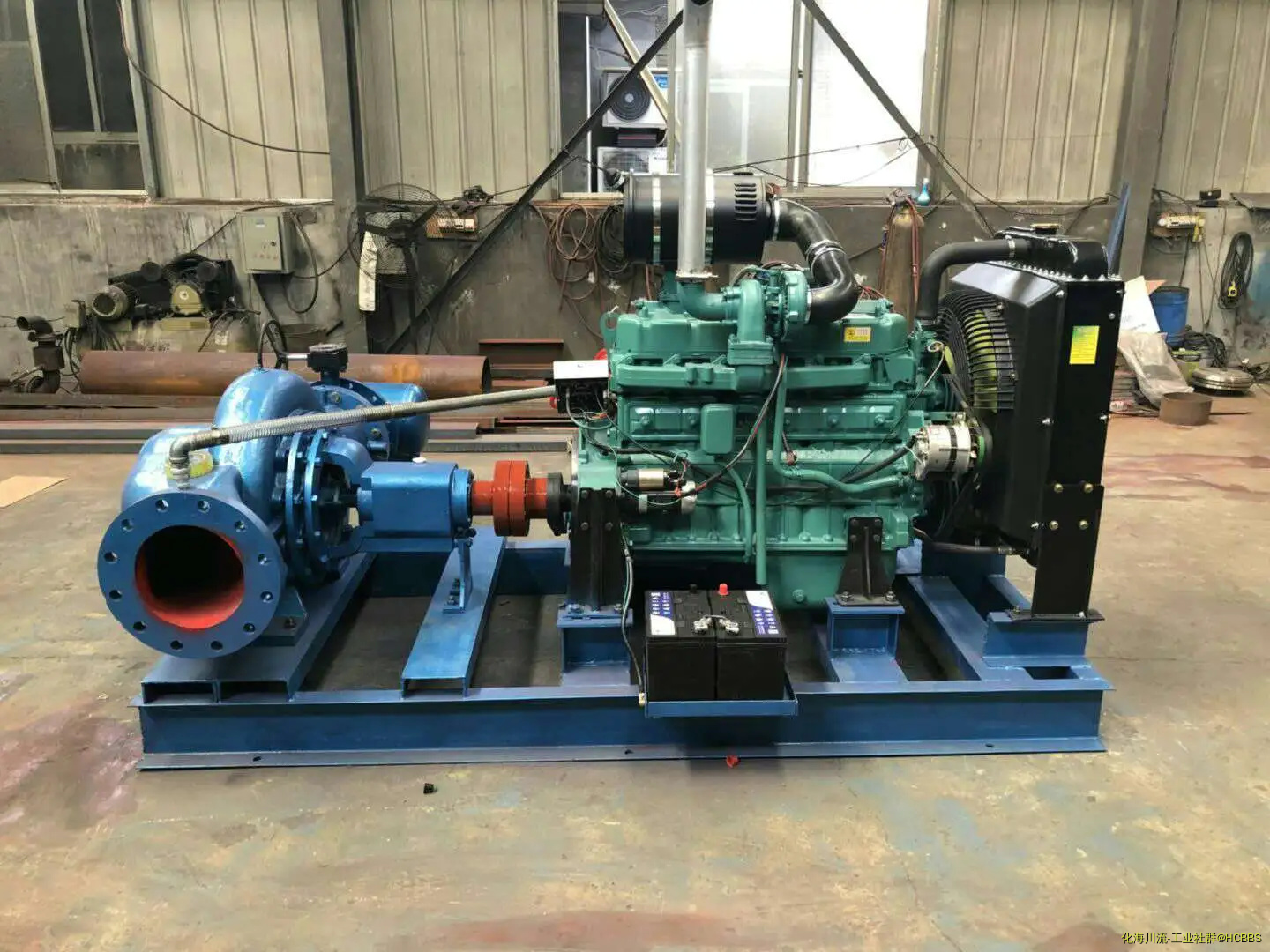

这个泵是如何工作的?出口上那个小罐带两个出口管是干嘛用的?

换个角度的

水环泵抽真空,出口就是为了分流的,客户要求的

我意思真空泵和主泵怎么分开工作的

真空泵带离合器,抽上水后就不转了 泵离心泵是要空转一会儿的

这个咋看咋像个内燃机驱动的啊!

柴油机驱动的,真空泵用的电磁联轴器

应该是柴油消防泵吧?柴油机做动力带动泵,我们这里做消防系统升压备用。

学习学习,能说明一下泵的启动顺序和客户要求吗?

消防泵不都是喷涂红颜色的吗,这应该只是普通清水泵。柴油机也不一定是用于消防,也可能是偏远地区不方便用电。

不是我们家的,这不是在和他家一起探讨呢嘛

消防泵不都是红色的吗?
