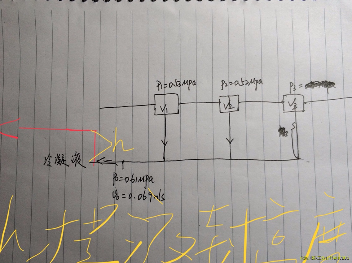

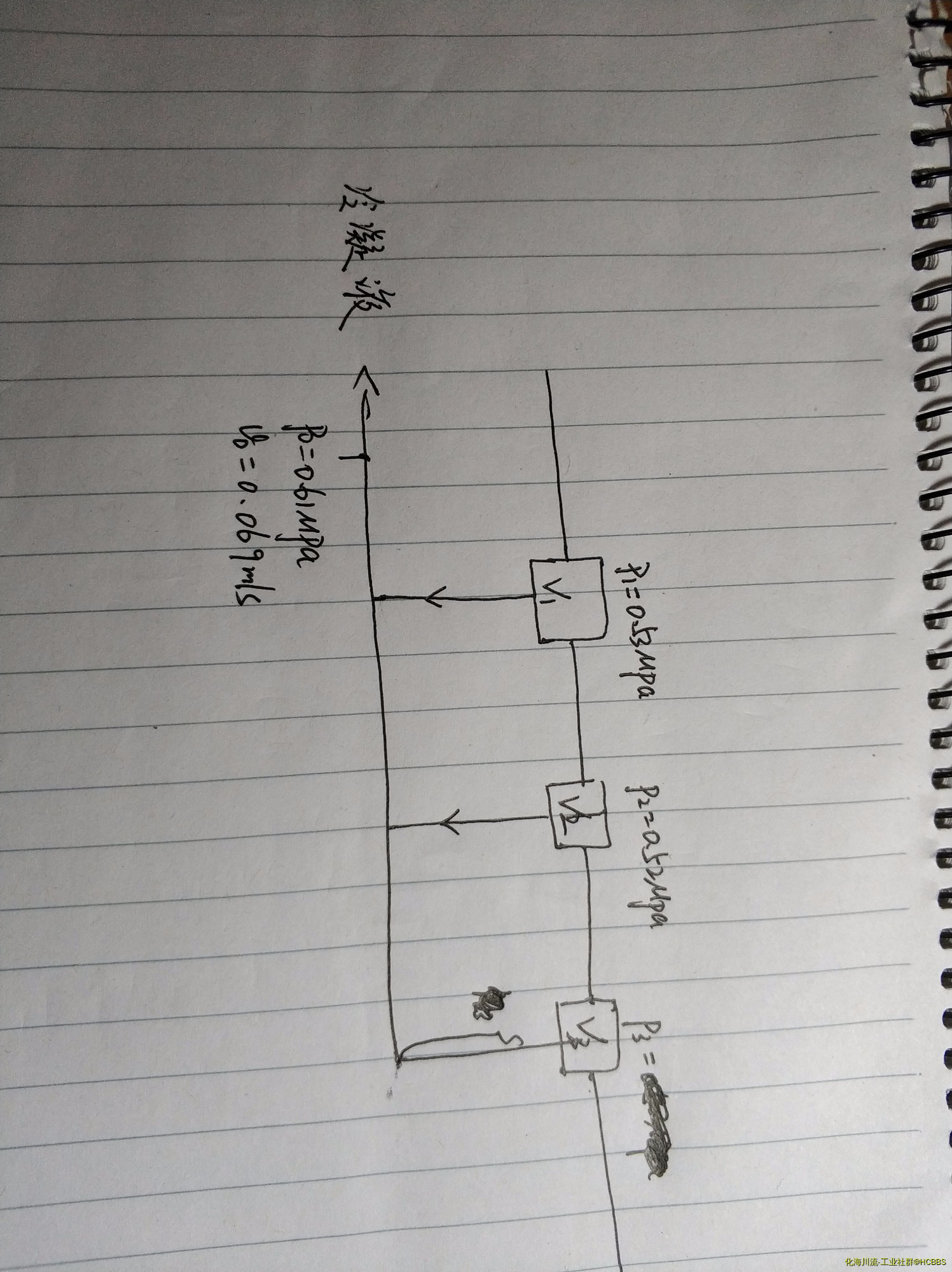

百分之三十的盐酸解析出的氯化氢气体经过两次冷却,并有三个小型的冷凝液收集罐,进行气液分离。其中第一级收集罐中冷凝液较多,第二级次之,第三极几乎无冷凝液。三个冷凝液收集罐经三根管道汇总为一根总管排走,现只知道总管内压力,流速。第一与第二级冷凝液收集罐顶部气体压强,是否能求出第三极冷凝液收集罐内压强。如果不能还需要哪些条件?大神给个思路啊

这是靠液柱自流进总管?只要保证液柱压力大于总管就可以了

543323944VIP会员 VIP会员 | 显示全部楼层       最后访问IP河北省
第一级二级的压强怎么得出的?
发表于 2018-7-4 07:21:43
h就是液封高度,因为凝液管在一条总管,高度取决于第一级的压强。
