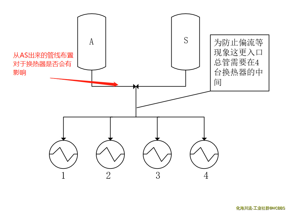

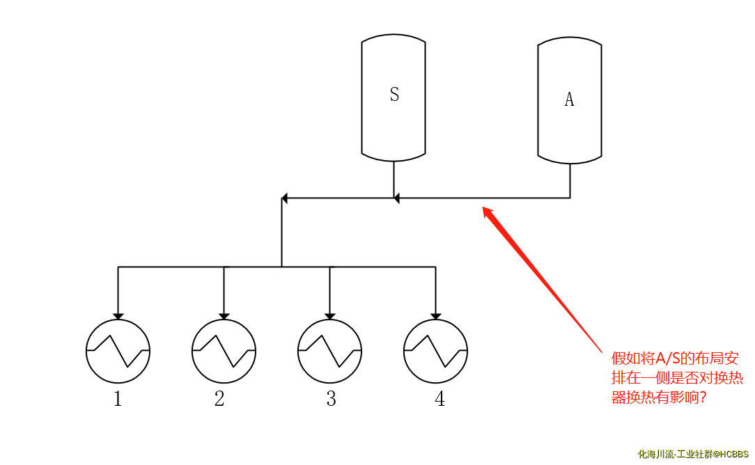

各位大神你们好,如图:因为设备A/S影响到对旁边其他设备的吊装,现在想将换热器入口前的设备挪移到一侧的位置,但是设计单位说设备A/S与对面的换热器1~4物料管线均需要对称布置。设计单位的意思让人觉得是要求设备A、换热器1、2跟设备S、换热器3、4需要在入口总管两边对称布置。我想问:哪个标准有涉及到这种多台换热器入口管道等安装布置,明确安装要求。或者设计单位所说的对称布置是由哪个标准要求的。(以前没有接触过,对这些实在是不熟悉。求帮忙,谢谢!)

ycyycy1000VIP会员 VIP会员 | 显示全部楼层       最后访问IP湖北省
如果按照下图布置,从流体学角度考虑,A设备的换热效果要差一些,主要是因为   大部分流体都从B设备构成了循环回路。

cjm6536536楼主 VIP会员 VIP会员 | 显示全部楼层       最后访问IP广东省
ycyycy1000 发表于 2018-6-28 13:21
如果按照下图布置,从流体学角度考虑,A设备的换热效果要差一些,主要是因为   大部分流体都从B设备构成了 ...
你好,A/S设备是旋液分离器,不是换热器,出来后的物料进入1到4,四台换热器里面换热的。
发表于 2018-6-28 14:36:05
理论上来说这个变化不影响换热的均匀化,受影响的是换热器的前端,A和S的共用管道变化必然会影响二者的共流参量,个人愚见,要想没影响得重新计算一番了
发表于 2018-6-29 20:33:13
夏,微凉 + 5 热心助人
给你一个建议,从AS出口汇管的中间点引出来!不要按照你画的这么引出来!
