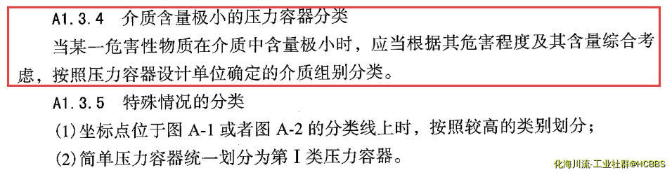

在非标设备设计中,设备的类别是重中之重,依据不同类别会提出不同的设计、制造要求。然而介质的毒性程度,正是划分设备类别的重要依据。
相比大家在设计工作中,都遇到过“某混合介质”中,一部分是无毒的,少部分是有毒的,那么,混合物的毒性该如何定性呢?
例如,某设备介质中,只有5%的甲醛,其他气体成分均无毒无害,如何划定混合介质的毒性程度呢?
相信大都的人都会以“就高不就低”的方法,按毒性高的甲醛,来定义混合物的毒性为“高度危害”。当然这种简单粗暴的做法确实实用,(不必纠结组分的影响,纠结了又不知如何判断,判断出来了又不知道是否能作为依据),但同时确实也在“简单粗暴”中增加了设备的制造成本。
关于混合介质的毒性,TSG 21-2016附录A中有这样一句话:
说明了两点:
1,简单就高不就低的做法是不合理的(否则没必有给出这条规定)
2,法规把权力交给了设计人员,由设计人来权衡。
那么如何定性毒性程度才合理,总应有个计算依据?

这个问题,我只能这样回答:
  每个人有每个人的理解,确实可以就高不就低处理大可不必纠结含量多少,这个因人而异。笔者只是与大家做个分享。至于能不能判定,我也不能给出答案,各位各自拿捏各自判断吧。如果是设计单位,不考虑成本,大可大笔一挥“高毒”。如果是制造单位确实考虑制造成本,酌情考虑下未尝不可。
能不能做依据先另当别论,至少有个参考。反过来问,含量极低,定格为高毒,又哪里有规定及依据呢?是吧

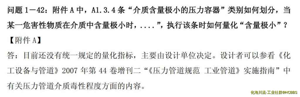

豆蔓楼主 VIP会员 VIP会员 | 显示全部楼层       最后访问IP湖北省
海川工程师(荣誉)  |  头衔:  【略幽默,较阳光】
很多人质疑,这个方法能不能用,或者没有官方认可。
在09版容规问答中,质检总局有这样的回复,见截图:
发表于 2018-7-7 08:21:53

首先,100%甲醛是极度危害介质。其次,混合物急性毒性计算应执行GB 30000.18,而不是教材和指南。教材指南不具备法律效力,且都有适用范围,教材主要针对的是压力管道,而不是介质本身。
发表于 2020-4-20 11:10:47

看来你并没有明白我的意思。我并非说你执行TSG规范引用标准的问题,我是说介质本身危害性质判断的问题。TSG引用2000版的,没问题,在它的管辖下,它是游戏规则制定者,它说了算。你文中所说非标设备,大型储罐也是非标设备,但TSG管不到,所以它的介质毒性就可以按HG 20660-2017的执行,或者说就应该按最新标准执行。
再举个栗子,压力管道也是TSG规范,TSG D0001-2009,介质毒性引用的也是旧规范GB 5044-1985(此规范已废止),也明确了年份,按照引文思路没年份的执行最新的,有年份的按年份标准执行,那就应该执行GB 5044-1985对吧?但看看总局下面对回复:
并没有执行GB 5044-1985!
但我想说的其实并不是他们的自相矛盾,因为标准规范前后不衔接的问题都一直存在,更何况一个答复的考虑不周呢。
我之前说的是介质本身的危害性,按照我们国家目前的标准规范应该执行GBZ230和GB30000系列,至于应用到不同的行业不同的专业,就按各自的标准执行吧。
至于甲醛,作为人类明确致癌物的危害性,容规今后想不改估计也说不过去了。
发表于 2020-4-22 15:56:47
