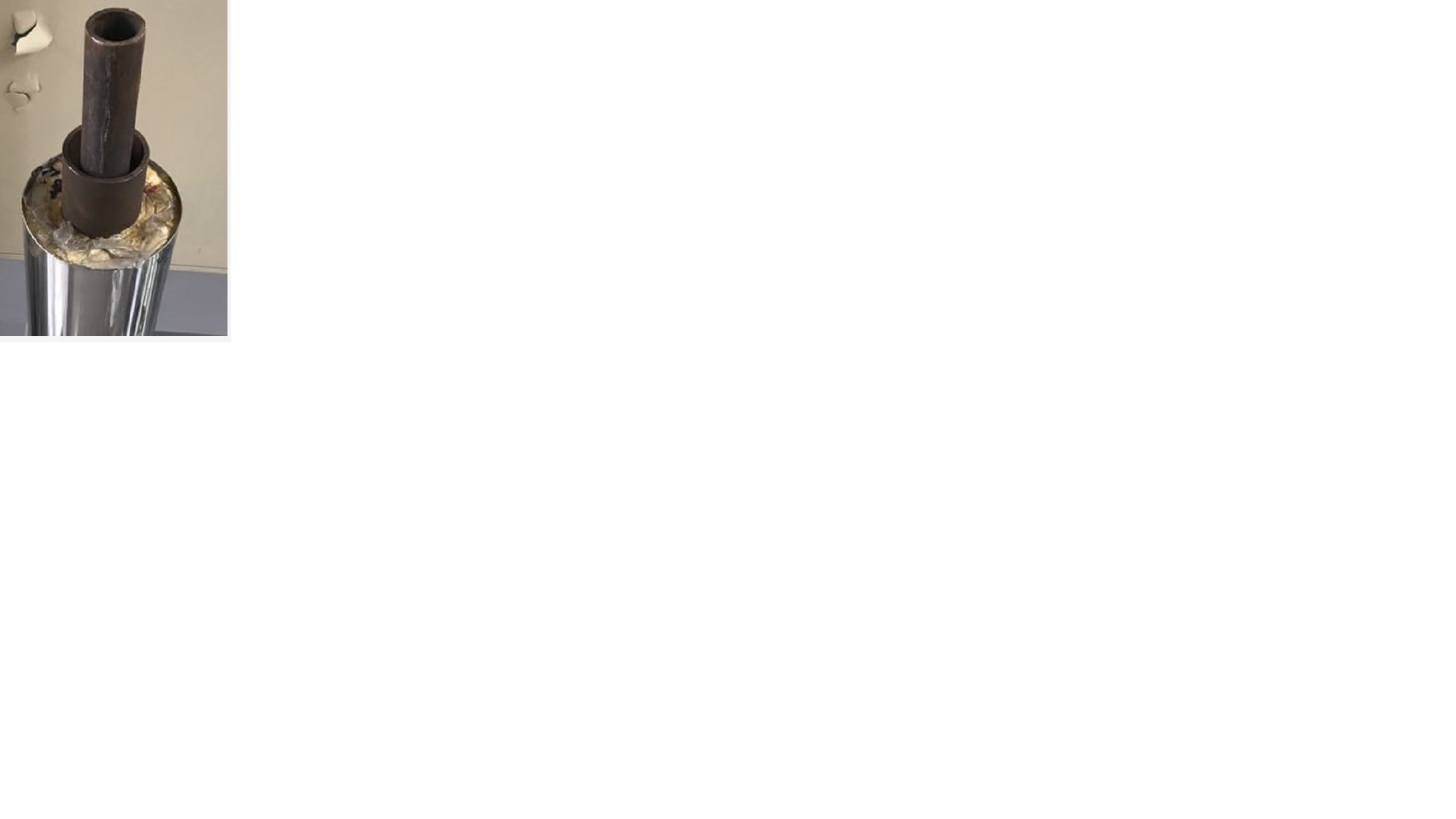

蒸汽压力在0.7Mpa以下,大部分工厂的管道都采用普通岩棉+铝皮保温。
现在市场上推出了夹套管(又称:管中管),号称给蒸汽使用方有很大的节能效果,
让他们安装流量计,他们就推说流量计不准确,要客户去查烧煤的量。
我在论坛里找到一篇,说夹套管这种保温技术主要用在北方,气温较低,保证介质不会黏附在管道和阀门上的。
把这个技术用在蒸汽管道上,貌似没有这个必要性啊.
有熟悉这种技术的专家解释这套技术吗?

忘记了,补充一下:内管和中管之间是空气,厂家说空气保温效果最好。

我这边我个代理商做的保温是管套管的,中间是丁晴胶,效果挺好的,外边就是室温,不过造价挺高的,一米合到300多

我去度娘了一下丁晴胶,资料显示丁晴胶是耐油性好,主要做油封。和保温关系不大啊。另外,就是在低压工况下,这个技术的保温效果和成本投入也不匹配,个人觉得没有这必要。

这个没必要,我们厂里就普通的硅酸铝,要想保温效果好,就保厚点,或者加铝箔纸防水。套管成本高了。
