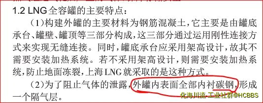

LNG外罐内表面用碳钢,可以吗?不怕低温啊?

外罐与内罐之间有夹层,夹层中充填了干燥的珠光砂,夹层为200-300mm,然后再进行抽真空,基本都避免了外罐低温度工况条件了啊!

你是全容没注意你的条件

LNG外罐内表面用碳钢,内衬是不锈钢,不锈钢中间是用于保温的珍珠岩,所以外罐用碳钢。

这层钢板非常薄,不是用来装液体的,只是在泄露工作起到气密的作用。
