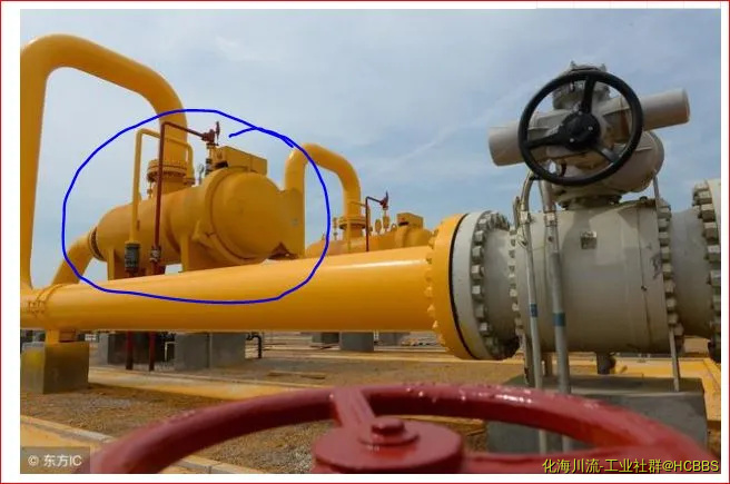

这个黄色的是流量计吗?

应该是过滤

发射清管球的?

过滤器

应该是清管器发射球的

收发球筒

肯定不是流量计,是分离器吗

看结构不是流量计

要么过滤器,要么换热器

发球用的

收发清管器

收发球筒吧。

过滤器!这么大的设备,自己查图纸,不需要问了!

过滤分离器
用于天然气过滤的,里面一般装有5um的滤芯。一年维护一次,上面安装差压变送器,正常差压达到50KPA 就进行维护。

是缓冲罐

收发球筒吧

是气体过滤器,用来过滤天然气杂质和缓冲用的罐

收发球桶
