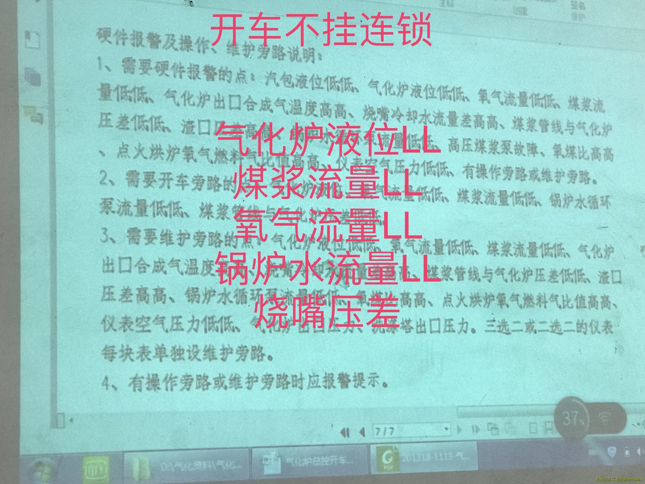

开车时一般需要切除哪些联锁源?

楼主太懒,说清楚,什么工艺才能确定什么联锁需要暂时旁路!

一般切除那些在开工过程中联锁值在低低限和高高限数值范围外波动的工艺连锁,防止开工时工艺参数造成连锁动作,导致装置停工

可以说说你们的工艺,然后再讨论,一般水煤浆气化会把开车过程中有可能由于参数变化导致停车的连锁挂到旁路,开车正常后必须全部投用

不挂的

这得根据具体工艺、试车时具体工况来定,个人认为初投过程能挂的连锁都挂上
