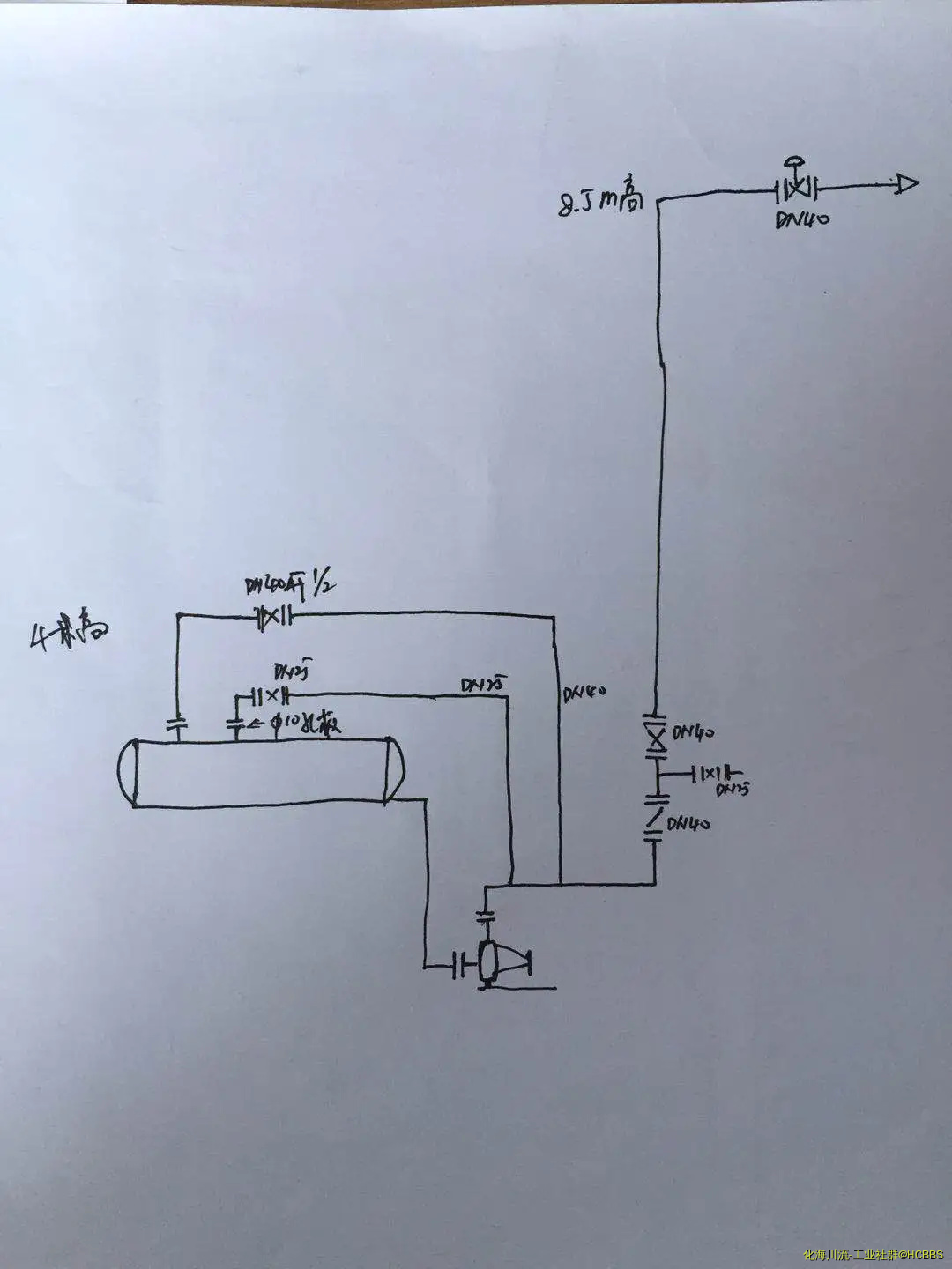

请问一下:我们这边有两个物料阀门老是漏,不知是否为物料原因。  物料是DEG(二乙二醇),泵扬程:20M,1450r/min,流量6M3/h,2.2kw。泵进口管为DN50,泵出口管有一根DN40管上有DN40止回阀+DN40手动球阀去标高大概是8M的DN40气动球阀,DN40止回阀与DN40手动球阀之间有一个DN25的手动球阀;泵出口管还有一个DN40管和DN25管回到DEG储罐上,DN25管在进DEG储罐上是加φ为10的孔板,DN40管在进DEG储罐前是有个手动球阀,开度大概为50%。这种情况下,泵加料时压力为0.2MPa,停泵后DN40止回阀处的DN25手动球阀老是出现渗漏,DN40手动球阀和DN25手动球阀更换过后依然出现渗漏,请问这是跟物料有关系?
程序设定:加料时,先开泵后开阀(DN40气动球阀,通径是DN25);停止加料时,先关阀后关泵。
每次开阀时,DN40气动球阀都很难开启,也出现过爬行,开的瞬间整条管道都有液击,偶尔会出现此阀无法开启的情况。 微信图片_20180528143714.webp

lrtlrtlrt楼主 VIP会员 VIP会员 | 显示全部楼层       最后访问IP广东省
此泵的进口还有连接我们的卸料管口,进口管对泵及出口管道的运行影响可以忽略

首先,D25球阀材质和其他一样?
再就是你单向阀太严,加完料,单向阀和DN40球阀间的物料热涨导致压力过高,从薄弱点泄露。那段管导出些物料应该会好点,或者干脆让单向阀有点泄露,比如加个小跨线。

cjgj008VIP会员 VIP会员 | 显示全部楼层       最后访问IP江苏省
海川大学二年  |  头衔:  【安全技术 经理】
个人的看法和3楼类似:
1、介质的因素基本可以排除,二甘醇粘度较高,不易渗透,对阀门也没什么强烈腐蚀。
2、泵如果是离心式泵,影响的因素也基本可以排除,运行时其扬程压力也不至于高到导致阀门渗漏。
3、想问一下泵出线至8米控制阀处的管线是不是在户外,或经过什么温度比较高的区域。个人怀疑为:停泵时先关控制阀,后停泵,从止回阀前至气动阀段是一直满管且有0.2MPa压力的,如果在日光照射或外界温度比较高的情况下,正好止回阀密封又非常好(不知道停泵状态你的止回阀后DN40的阀门是开还是关的状态),这样就会使该管段介质由于热胀,压力非常之高,所以会在下次开气动阀时非常难以开启或出现爬行、甚至无法开启。开启时水击也是由此引起
4、其实这种情况非常容易确认:在止回阀前25的阀门上想办法加个压力表就知道了。
5、另外,由于不清楚你手动的DN40球阀是常开的还是常关的,有些因素无法确认。
6、解决的办法与3楼一样,加个跨线或安全阀用于泄压,强烈建议在该管段加个压力表,便于观察压力
7、此外,从40气动阀到装置管段是否是畅通还是有阀门,楼主未提供,所以也无法确认。
楼上几位,不好意思,信息未提供全面,现在补齐现场信息资料
1、DN25和DN40的手动球阀都是CF8材质、PN16,阀门是台湾产的,阀球的密封为白色四氟圈2、泵出线至8米控制阀处的管线是在户外,管线没有保温处理,坐标广东
3、止回阀后DN40的阀门是常开,发现从DN25手动球阀内漏出物料,将DN25阀门装上盲板
4、已准备在DN25阀门处加装压力表,以查实憋压管段的压力值
5、DN40气动阀到装置管段是畅通的,开启DN40气动阀后物料就流入反应釜
6、不知此物料能否用上截止阀(毕竟截止阀是硬密封的);早上已与公司总工沟通过,不能使用截止阀

wangsir85VIP会员 VIP会员 | 显示全部楼层       最后访问IP四川省
海川小学3年  |  头衔:  【工程师】
要确定是否是阀门的原因,可以试压阀门的密封性,测试很低的压力下是否泄漏,如果是,则是阀门的原因。
1、DN25和DN40的手动球阀都是CF8材质、PN16, ...
综合楼主补充的信息,应该是外界日光及环境温度导致止回至气动阀管段升压所至,看来止回阀质量还是不错的,密封性很好。
