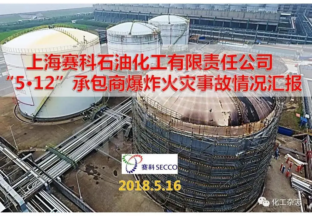

海川副教授  |  头衔:  【知识丰富的参与者】
事故简介
发表于 2018-5-23 12:58:10

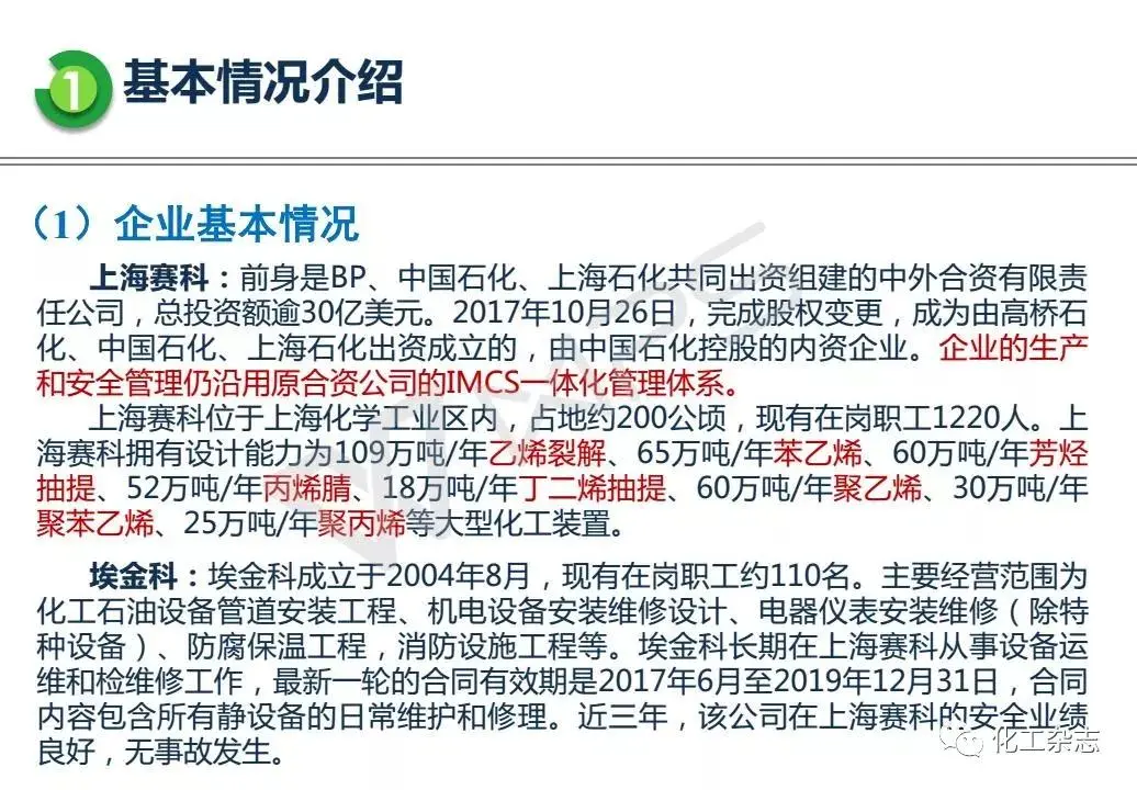

基本情况介绍
发表于 2018-5-23 12:59:17

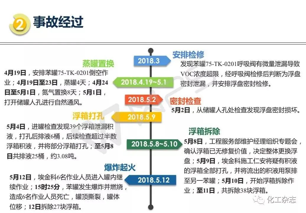

事故经过

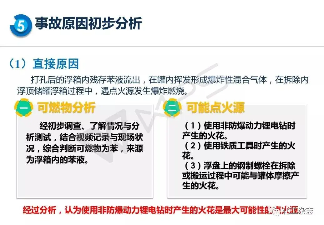

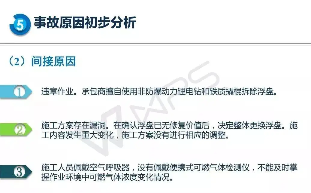

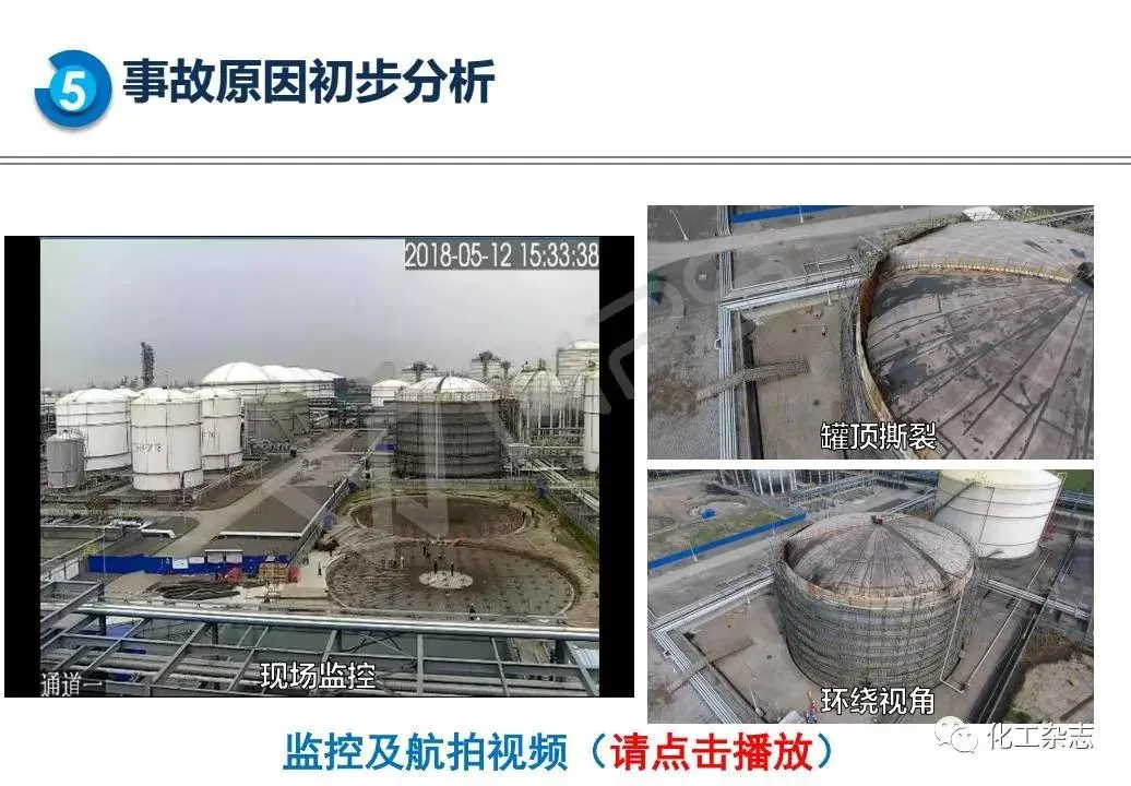

事故原因初步分析
发表于 2018-5-23 13:02:11

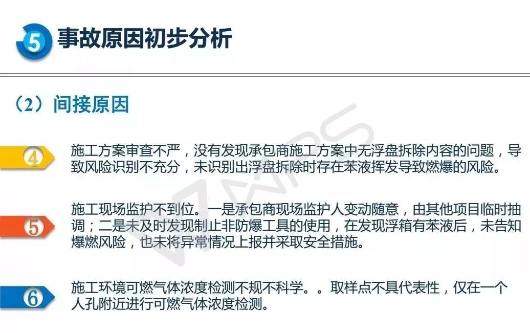

事故原因初步分析--间接原因
发表于 2018-5-23 13:03:12

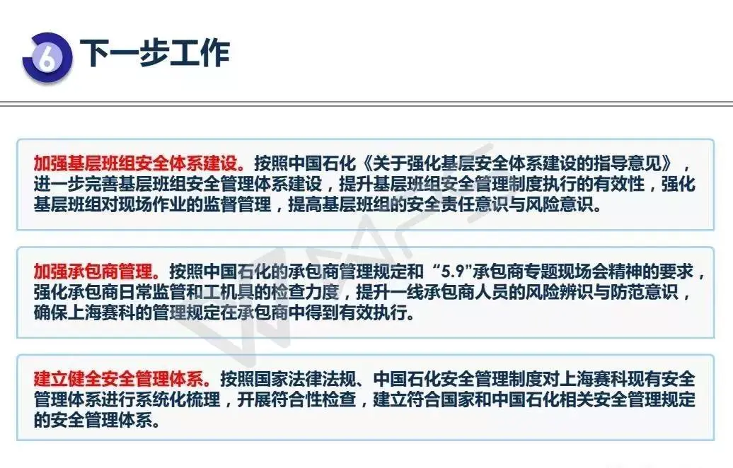

下一步工作
发表于 2018-5-23 13:04:11

      赛科这次事故发生突然,但是在大家都纷纷猜测事故原因时,赛科很快给出了事故情况汇报,及时通报事故情况、初步原因分析和拟采取的改进措施,正面解答的社会的疑问,为国营企业甚至是**部门回应社会疑问树立了一个正面典型,可以为其点个赞!
      实际上事故原因并没有出乎大家的意料之外:浮箱里的苯流出挥发形成爆炸性混合气体、遇不合规工具形成的火花造成爆炸,楼主的上篇帖子中已经有人分析到这个原因,并且有人提出在这种情况下,管理问题就是关键,事先、事中的监测和预案的执行情况,甚至预案和检修方案的制定、风险分析是否全面、措施是否完备、监护人员是否尽职尽责等,都决定了事故是否会发生。不幸的是事故发生了,并形成了多人死伤 的不良后果。分析事故原因不是目的,将类似问题消灭在检修准备阶段才是工作的目标,希望其他单位接收这次教训,举一反三,彻底清查自己单位是否有类似的问题存在,如果因此次事故而避免今后再发生类似事故,也可以说是“亡羊补牢”啦!

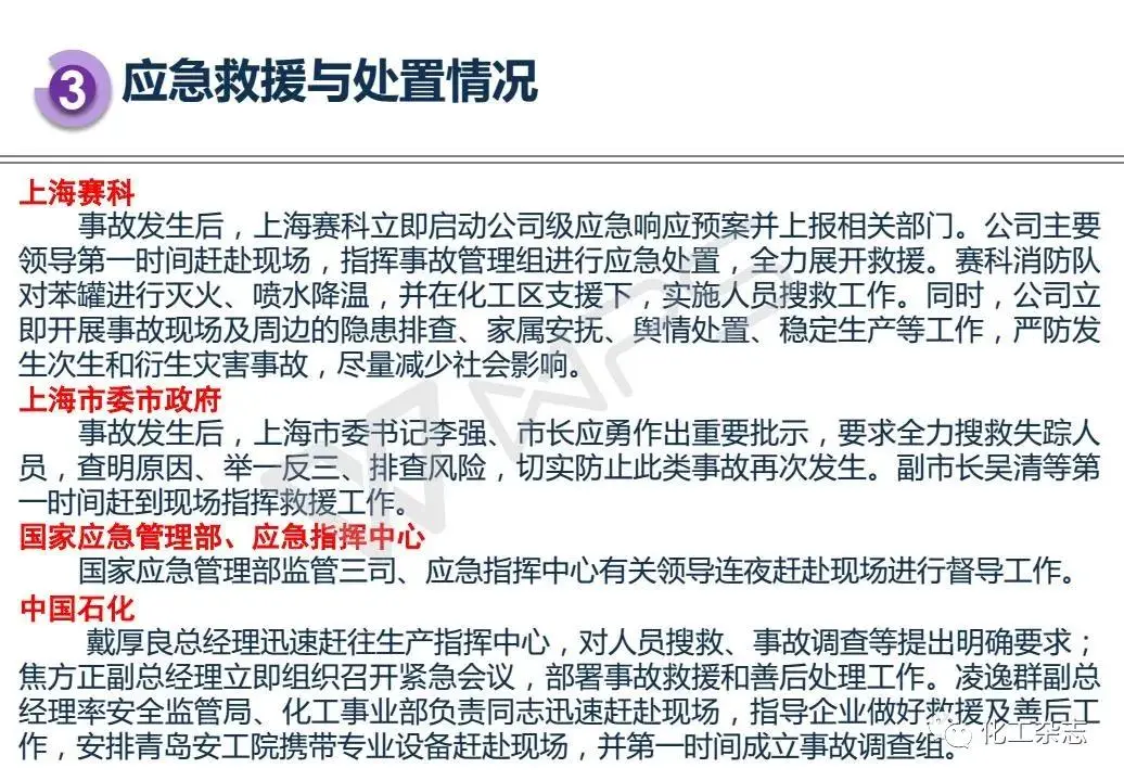

赛科事件善后处置最新进展
(一)中华人民共和国应急管理部公告

2018年5月12日,上海赛科石油化工有限公司一苯储罐发生闪爆事故,造成6人死亡。
依据《企业安全生产标准化评审工作管理办法(试行)》(安监总办〔2014〕49号)规定,现撤销上海赛科石油化工有限公司的危险化学品从业单位安全生产标准化一级企业称号。
特此公告。
(二)应急管理部办公厅关于中石化上海赛科5·12”闪爆事故的通报
应急厅〔2018〕4号
各省、自治区、直辖市及新疆生产建设兵团安全生产监督管理局,有关中央企业:
2018年5月12日15时33分左右,中石化上海赛科石油化工有限责任公司(以下简称上海赛科公司)一苯罐进行检维修作业时发生闪爆事故,造成检维修作业承包商上海埃金科工程建设服务有限公司(以下简称上海埃金科公司)6名现场作业人员死亡。这起事故损失惨重,影响恶劣,教训深刻。为深刻吸取有关事故教训,防止类似事故再次发生,现将有关情况通报要求如下:
一、事故基本情况
(一)事故单位基本情况。上海赛科公司是中国石油化工股份有限公司(简称中国石化公司)、中国石化上海石油化工股份有限公司(简称上海石化公司)、中国石化上海高桥石油化工有限公司出资成立的有限责任公司;其前身是由英国BP公司、中国石化公司和上海石化公司合资组建,2017年10月英国BP公司完全退出。上海赛科公司位于上海化学工业区,拥有109万吨/年乙烯、65万吨/年苯乙烯、60万吨/年芳烃等大型化工装置。
上海埃金科公司成立于2004年8月,位于上海市化学工业区,现有在岗职工约110名,在化学工业区内为多家企业提供化工装置检维修作业服务。
(二)事故简要经过。2018年3月,上海赛科公司发现编号为75-TK-0201苯罐(内浮顶罐)呼吸阀排放VOC超标,检修后VOC仍然超标,判断浮盘密封泄漏,并安排清空检修。4月19日,对该苯罐倒空作业并加盲板隔离,蒸罐、氮气置换至5月1日。5月2日,打开储罐人孔进行检查,5月3日至7日检查浮盘密封损坏情况,发现约1/4浮盘浮箱存在积液。5月8日,上海赛科公司组织上海埃金科公司、浮盘浮箱厂家确认超过1/2浮盘浮箱存在积液,决定拆除更换浮盘浮箱。5月9日,上海埃金科公司将疑有积液的浮箱全部打孔,并将积液用泵排至另一苯罐。5月10日起,组织进行拆除浮箱作业。5月12日13时15分,上海埃金科公司安排8名作业人员继续作业(其中,6人在罐内,1人在罐外进行接受浮箱的传出作业,1人在罐外监护),另有1名上海赛科公司操作人员在罐外对作业实施监护,15时33分左右罐内发生闪爆。初步分析,事故直接原因是:打孔后的浮箱内残存苯液流出,在罐内形成爆炸性混合气体,由于作业人员使用非防爆工具产生点火源引发事故。详细原因上海市安全监管局正在组织进一步调查

一是安全风险意识差、能力不足,安全风险辨识评估不全面、不到位。事故企业和承包商均没有对苯罐检维修作业进行全面深入细致的安全风险评估。《75-TK-0201苯罐检修施工方案》(以下简称施工方案),虽然识别了苯的毒害特性和泄漏风险,但没有识别苯的易燃易爆特性和苯罐受限空间内的爆炸风险。
二是特殊作业管理不到位。施工方案规定使用防爆器具和铜质工具,但现场作业人员使用钢制扳手和非防爆电钻,受限空间作业中对可燃气体含量的检测不具有代表性,仅在人孔处进行了检测。
三是变更管理缺失。在确认浮盘浮箱无修复价值、决定更换且浮箱残留有大量苯时,原施工内容和环境已发生了重大变化,但施工方案却没有进行调整,没有进行新的风险辨识和增加风险管控措施。
四是对承包商管理不到位。上海赛科公司对承包商存在“以包代管”现象,没有严格审核承包商施工方案,在发现浮箱存在苯残液后,未及时告知承包商罐内存在的燃爆风险,也未及时采取相应的安全措施,现场配备的监护人员专业素质不能满足监护要求。
五是现场作业人员违章作业。承包商作业人员危险化学品安全知识匮乏,现场发现有拖拽浮箱致其变形破损、用非防爆工具戳破浮箱导出苯残液等作业痕迹。
六是漠视重大危险源管理。没有按照有关要求,对危险化学品罐区特殊作业实施升级管理。
