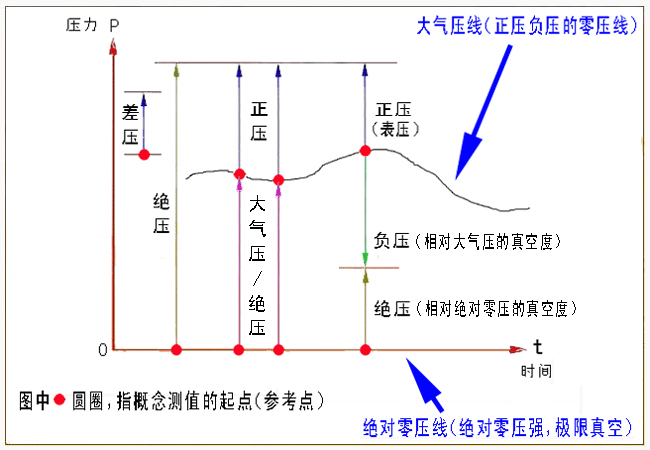

1、测减压塔塔顶压力,直接选负压表!量程0~-50KPa、0~-70KPa、0~-90KPa、0~-110KPa —— 随便你选!
2、测负压去选绝压表呀,那是大男人甩着吊,进喽女厕所呀。。。
      谁进女厕所看风景,看上瘾喽,,,来来来,,,来给哥说,,,哥免费给他,修理眼珠
3、虽然有说:负压=绝压-环境大气压,
   但环境大气压,每时每刻都是舒缓变化,冬天夏天的大气压平均值,差异有好几个KPa呢
   所以说,
   用绝压计,是测不准负压的。。。想测准呢,还得再整台绝压表测大气压,还得在DCS上再编个小程序做个差。
   这样太绕喽,
   恰如他个大男人么,他为了放只屁,他还跑进女厕所去,去占个坑蹲
4、学习这个图,理清压力概念,只需5分钟 。。。5分钟管用一辈子不糊涂

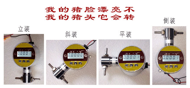

w1d3d55 发表于 2018-5-11 14:37
加热炉炉膛负压用的负压变送器吗?
加热炉炉膛负压用负压变送器,比用差压变送器 —— 更简明,更美好,还省钱撒
1hPa=100Pa
负压表1个嘴嘴,
差压表2个嘴嘴,对测负压而言,多1个嘴嘴,也没啥毛的用呀 。。。
眼睛鼻子胳膊腿,最好的状况就是不多不少,多了少了呢,都是麻烦,,,多1个球,还叫2球呢,2B就更扯喽。。。。。。
