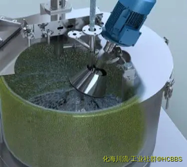

duxying0VIP会员 VIP会员 | 显示全部楼层       最后访问IP江苏省
可以用斜盘布料器进行布料
发表于 2018-5-8 17:06:13
goldliyang + 3 积极参与
楼上,这个东东可以介绍下~~·
发表于 2018-5-8 21:10:53
微信图片编辑_20180509090815.webp 斜盘布料器电机功率3kW;与转鼓转速异步,降低加料时由于物料流动性差带来的异常振动;加料管侧面设置清洗管,清洗液通过布料器进行洗涤,使清洗更充分;布料器轴承座中轴承间支点长,能承受较大的冲击能力,使用寿命长;布料盘与加料管间为封闭式设计,加料时无飞溅。

天悠哉楼主 VIP会员 VIP会员 | 显示全部楼层       最后访问IP天津市
这个斜盘布料器需要买新离心机么?有单买这个的么?我们改装在离心机上可以么?
最好返厂进行改装
发表于 2018-5-10 09:09:00
duxying0 发表于 2018-05-10 09:09
最好返厂进行改装
谢谢,看来只能等采暖季停工改装了,本来咱们行业就在政策内
