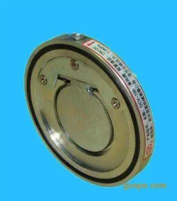

支线2应加一个风机专用止逆阀~~~

支线2应加一个风机专用止逆阀~~~
哎?还有这个东西?
发表于 2018-5-4 17:34:55
是的~~见图片。  详情 回复 发表于 2018-5-5 08:08
Missergux 发表于 2018-5-4 17:34
哎?还有这个东西?
是的~~见图片。
