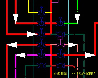

请问如图,塔里面都是气动阀门,考虑到检修需要肯定设置根部手阀好,但是每个都设置手阀阀门数量太多,且给配管带来麻烦,你们遇到这种情况是如何做的?

调节阀一般设阀组,管路之间的检修通道得留好

设置阀组不太现实,塔这个立面都是阀门,如果设置阀组,阀门根本无法配管,阀门上下间距也不允许

我们这种都是入口设切断,出口不设,保证能切除就可以
