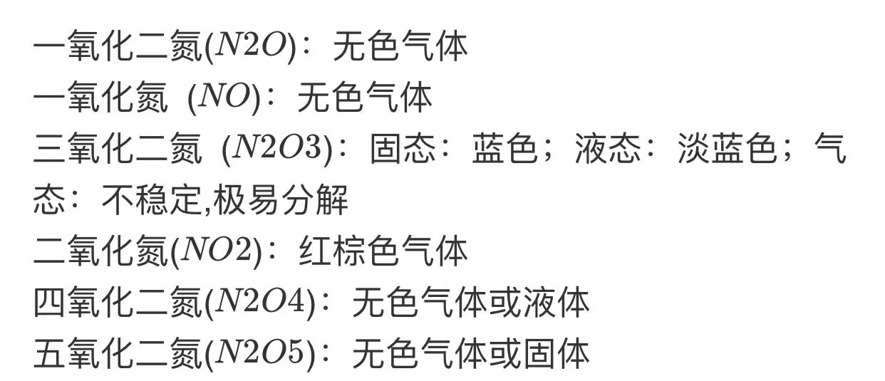

我这里使用臭氧脱销配套单碱法脱硫,烟气在线监测显示二氧化硫在2-5,氮氧化物10-40,烟尘在1-4,为什么白天的时候显示烟气发黄?刚接触这一块,肯求各位专家指点。

最近一直在请教各方面的专家,今天和臭氧设备厂家的工艺技术人员沟通时获得一份解释,感觉还是比较可靠的。与大家共同探讨:我们认为除了色觉或观察方位问题外,最大的可能性是烟气中的NO2含量高导致的烟气发黄。
我们都知道,氮的各种氧化物中仅NO2为红棕色,(详见附图),而烟气中的其他物质含量是无色的,不会有色素产生。
改进方案:
第一、使用手持式测量仪测量烟气中的NO2含量,核对在线监测仪的测量范围和准确度;
第二、提高臭氧的产量,提高臭氧对NO的氧化性,将N元素尽可能的氧化到高价N、O化物,便于脱销吸收液吸收脱除;
第三、可以适度提高脱硫池内液体的碱度,增加吸收塔的吸收效率;并利用检修及时排查吸收塔的完好情况,查看是否存在喷淋元器件故障;
