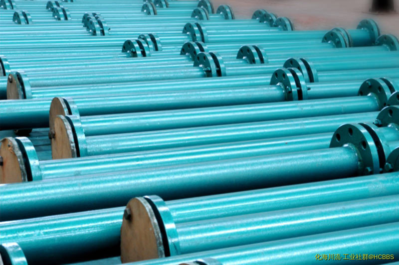

请问大家硫酸管线在氯碱行业都采用的什么材质呀?因为在氯碱行业硫酸的压力一般都不高,温度也不高。一般我们采用非金属管线。但是根据2017年颁布的GT20660 《压力容器中化学介质毒性危害和爆炸危险程度分类标准》,硫酸应该划为极度危害,但是根据ST/T3161,非金属管道是不能用于极度、高度危害的介质中的,不知道大家近两年做的项目是怎么设定硫酸管线材质的?求助!

可以使用碳钢内衬四氟的管道,耐腐蚀也可以无惧浓度变化

选内衬的PTFE

钢衬PTFE

看硫酸浓度,稀酸腐蚀最严重

如果仅是走浓硫酸,直接用铁管没问题,成本最低。
使用衬四氟的钢管或铁管,肯定更好。

浓酸碳钢,稀酸钢衬PTFE。常温下

及时浓硫酸部分也不建议用碳钢,碳钢在这里一般2年内就要换了。不管洗/浓建议均用钢衬四氟,基本上永久不用换。
用非金属也不建议,虽然腐蚀没有问题,因误操导致温度上升或时间久了老化,对安全均有较大隐患

多谢各位的高见,看来还是采用钢衬四氟的管道较为保险且耐用。

浓酸碳钢,稀酸钢衬PTFE

如果操作溫度不高  而且濃度高濃度的話  碳鋼就可以適用了
