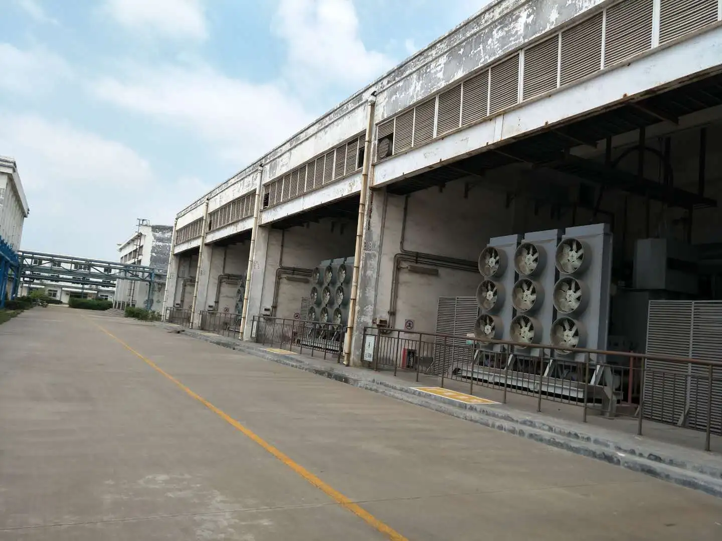

我们电解整流装置西向建设,每到夏天西晒特别厉害,温度很高,大家看一下有什么好的遮阳方案,谢谢!

种点高大的树

树高了引雷,也不安全。这地发看起来眼熟。呵呵  详情 回复 发表于 2018-5-1 14:18

树高了引雷,也不安全。这地方看起来眼熟。呵呵

去除中间挡墙?
西侧增设挡檐(百叶窗式)?
不了解该装置,门外汉的愚见。

去弄个防晒的卷帘遮挡一下好了。

搞个可以拉的拉帘
