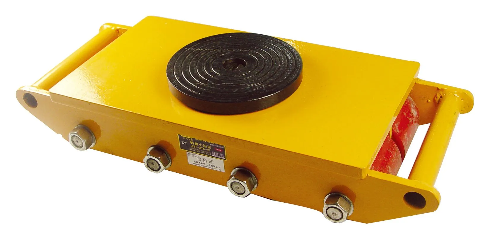

这种带“车轱辘”的家伙,学名是啥?谁知道?见下图:

有点像电缆转角滑车。可以调节管道高度便于上法兰、转向、移动。学名也不知道。

检修或装配时,空间比较小、没有吊车的地方移动设备用的。

这种传动设施的动力来自哪里?不会人拉吧?

是的,以前车间搬大冲床的时候就是用这个,后面人拿着撬杠撵!

载重移动滑车

地坦克,安装设备拖运用的

搬运轮,地坦克,搬运小车,重物移运器,坦克搬运车等说法!顾名思义,主要作用是用来在平地上(坡度不能太大)搬运设备。

搬运小坦克(又称搬运小车)是一种可以替代传统以滚杠为搬运工具的搬运设备。搬运大型设备、路途较远设备时,与撬棒或爪式千斤顶配合使用,用于重型货物的移动,可以节省大量的人力和时间。在进行有些重型设备就位安装时可以替代龙门架。

搬运坦克车可以单独使用,也可以多个一起使用,单个搬运小坦克可搬运二到一百吨的设备,多个搬运小坦克组合可以搬运重达四百到六百吨的大型设备搬运小坦克是重物移运器,可以替代传统的搬运设备时使用的滚杠。使用方便,省时省力,是搬运重型设备的理想工具。搬运小坦克在有些设备进行就位安装时还可代替龙门架使用。

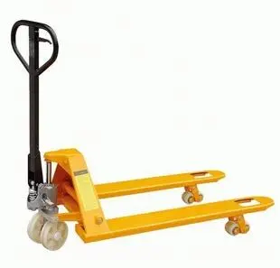

不是地牛,地牛是手动液压叉车

地牛是一种运输工具,又称拖板车、叉车、搬运车。利用液压千斤顶来进行升降的一种方便的小巧的运输工具。地牛
一般都是黄颜色的,本身是比较细长的,运动起来很方便。有个手柄,两托木板的叉子。叉上货盘以后看起来体积会显得比较大了,一般能运个一、二吨左右的东西。

地牛

14楼说的对,我上网查了一下:应该叫“搬运小坦克”。
