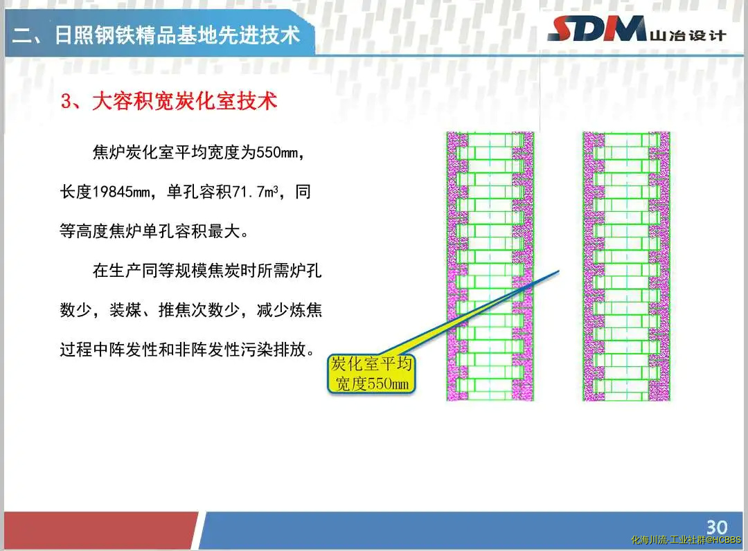

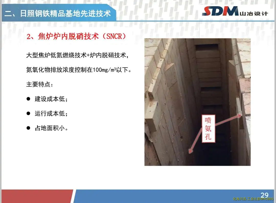

2、功能性第一位
为什么国内4.3米焦炉中心距为1143mm?
为什么国外焦炉炭化室高度不是整数?
为什么国外大型焦炉在高向上采用不同的耐火材料且设置滑动层?
为什么国外特大型焦炉没有地下室且富煤气采用侧入式?
为什么国外大型焦炉普遍采用单侧烟道?
为什么国外大型焦炉换向后采用正压空气吹扫蓄热室和煤气管道?
为什么国外大型焦炉设置煤气调质系统?
