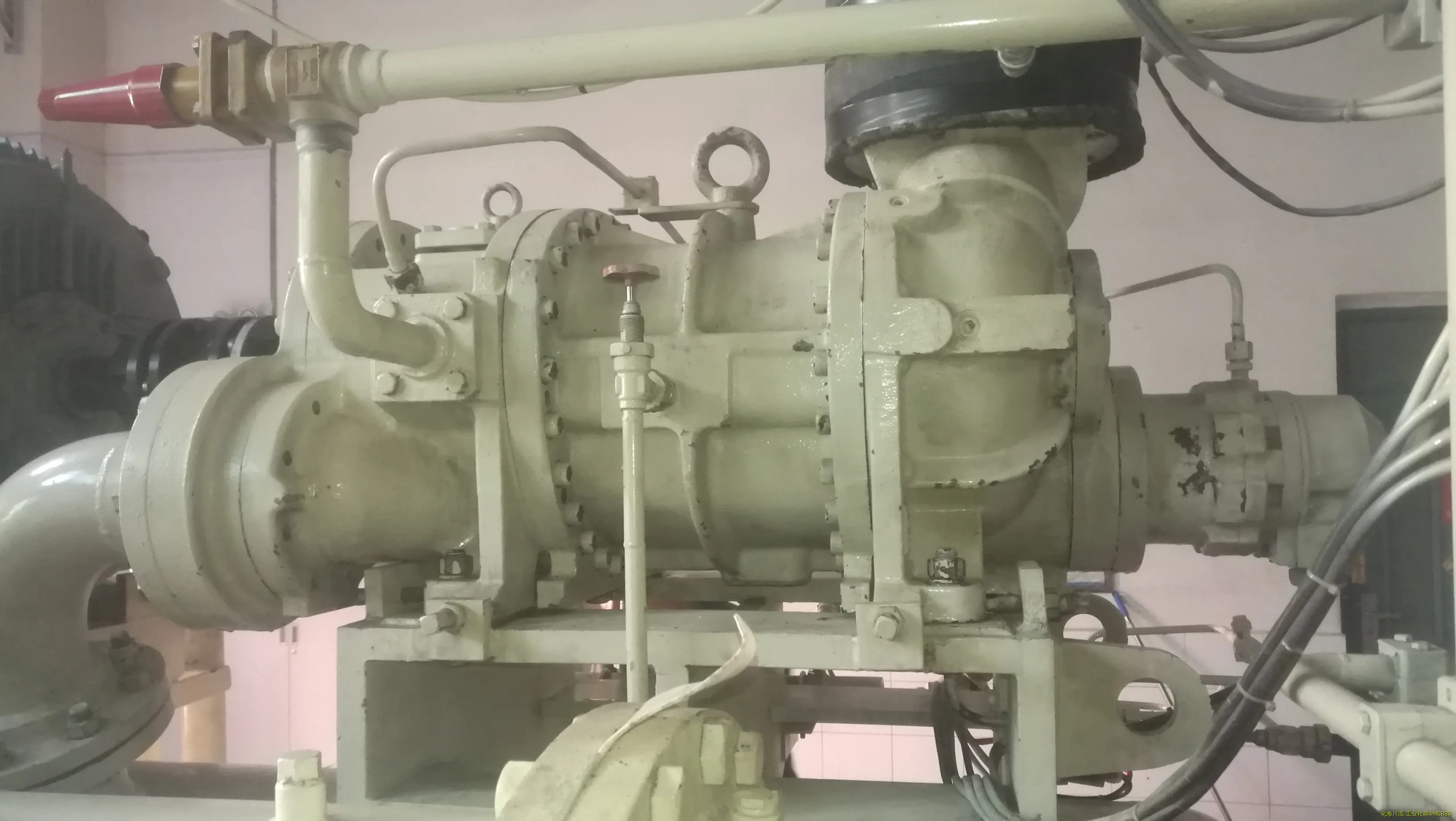

螺杆制冷压缩机常见故障(1):压缩机噪音大、震动大的原因?
答:从两方面回答,有噪音说明是压缩机发出来的,所以只考虑系统问题与压缩机机械方面问题就好
系统:潮车、回油不畅
压缩机:轴承形变,螺杆的轴向与径向位移发生变化,螺杆磨损、腔体磨损、轴承磨损等。

回油不畅,吸气带液(潮车)

回油不良、系统管路内有空气、冷媒量过多所致。
螺杆式压缩机在出现振动、异常噪声的时候一般是由于压缩机缺油或压缩机有回液导致的。
对螺杆压缩机来说,出现这种情况非常危险,很容易导致压缩机彻底损坏

对中是否良好,是否带液还有是否超负荷

机械原因;1,对中不好,2,轴承损坏,3,阴阳转子间隙出现问题;工艺原因:压缩机负荷过大,2,压缩机工况不稳定

首先螺杆压缩机本身声音就大。震动大的原因有很多:
1、轴的对中偏差引起的震动大;
2、负荷高震动大,可能和气温也有关系;
3、电机的轴承、压缩机的轴承磨损等原因。

机组地脚螺栓松动;转子系统不平衡产生的振动;电动机与压缩机转子不对中;压缩机电机振动;机组工艺管道共振引起机组振动加剧;压缩机轴承损坏或磨损;吸入液态制冷剂。

基础固定不牢,减震措施不到位

补充:1、电机或压缩机地脚螺栓松 2、设备基础偏软(基础强度不足) 3、轴承磨损 4、调心找正未达到要求  5、强制加减载

(1)、找正不好。
(2)、轴承间隙过大或损坏。
(3)、轴瓦盖螺栓或地脚螺栓松动。
(4)、转子动平衡不好。
(5)密封件和转子接触。
(6)、轴弯曲。
(7)、齿轮联轴器的齿面磨损或油污垢附着。
(8)喘振。
