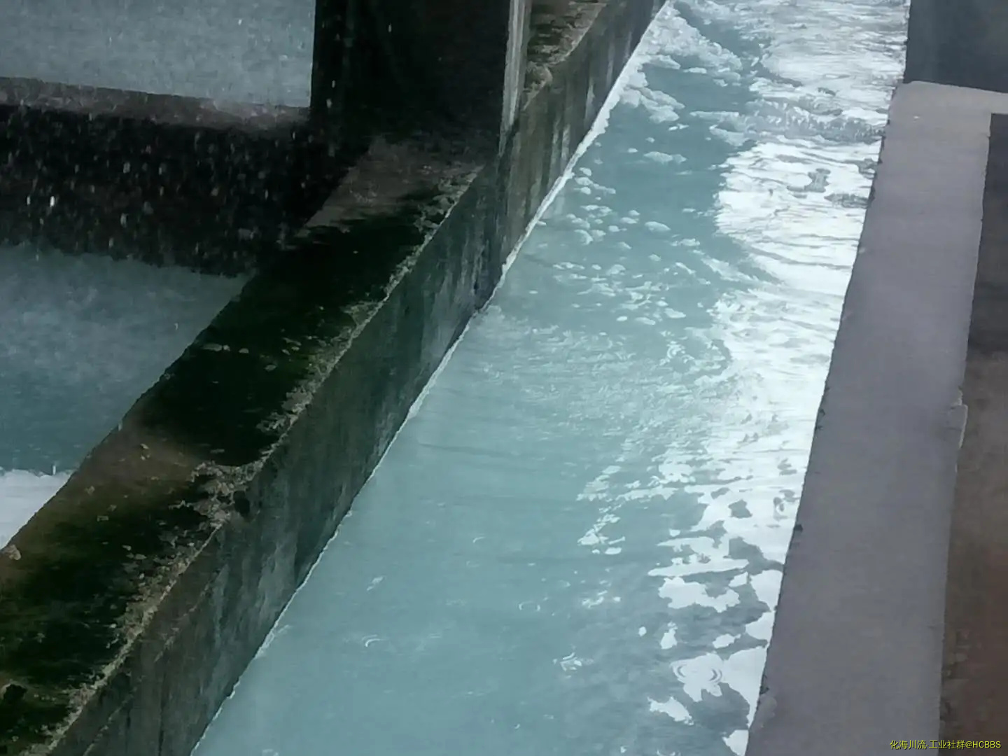

技术求助:
我公司(氯碱企业)1月9日-16日停车检修,其中一项是更换循环水的冷却塔填料,
开启后,循环水逐步成为乳白色,还有泡沫。换了几次新水和药剂后还是这样,
(用桶装这种水,自然沉降几天,还是乳白色,沉降不了)
请教各位,可能是什么原因引起的呢?

是不是买的填料有问题哦

你们用的是什么填料?冷却塔多少吨的?

换热器排查下是否有泄漏,比如少量碱泄漏?多余填料水冲洗做下试验,助剂是否有更换

见过这样的水质,主要是碱水造成的

同意换热器可能泄露的判断

换热器漏润滑油的可能性比较大,分析一下COD
