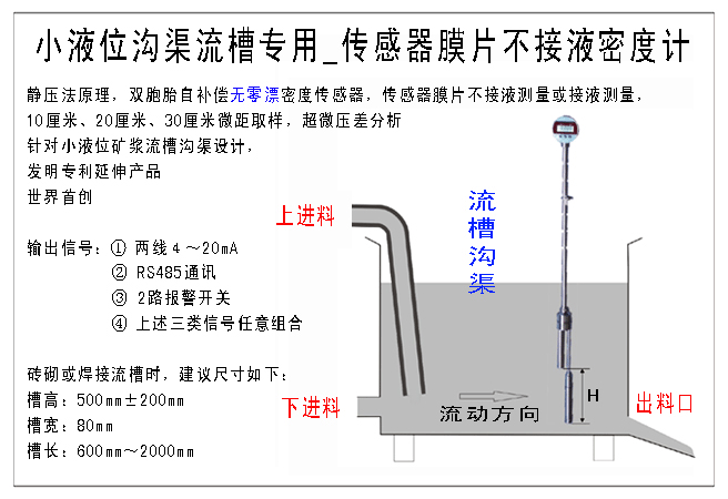

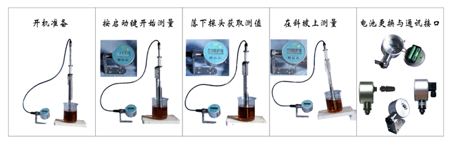

本公司需要配制碳酸钠溶液,每小时10~20吨,浓度10~30%,温度小于100℃,碳酸钠溶液中含有少量的有机物(苯甲醇)。请问如何对碳酸钠浓度进行在线监测?是通过测量密度还是通过测量电导率来计算浓度更准确?国内外有哪些性价比高的厂家?具体的型号是什么?大体在什么价位?

测密度,靠谱。。。也可以密度浓度同步联测。但联测,你们得先提供的相关参数的关系函数式或者关系表格 。。。当然对浓度控制而言,也有些精简的办法。。。
这会哥坐火车。晚上来贴图。
发表于 2018-3-23 18:59:52
测密度,真想长期测准呀,仪器2万元左右,该是有的。卖5万8万的也不少。
卖便宜的,一定都是渣渣,臭鱼烂虾充数的白。
发表于 2018-3-23 19:07:05
烂货会三天两头,让你标定它,让你累成狗。
发表于 2018-3-23 19:11:47
一大窝图片,来搞袭击喽 。。。他们来自猪圈
