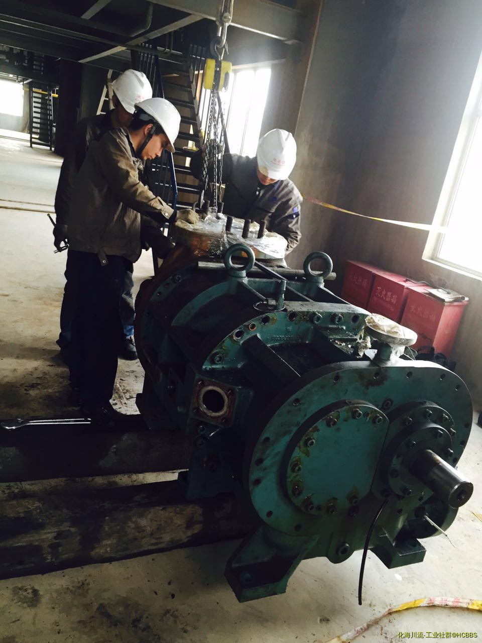

螺杆压缩机维修后,是否应该检查能量调节装置的是否能够正常上卸载?如何检查?
要回答这个问题,一定要明白能量调节装置如何上卸载,在机组运行时候,上卸载是靠油压来完成的。
我们修完制冷机,倘若直接安装在设备上试验太过繁琐浪费。
所以我们会用氮气来代替油来完成滑阀的上卸载试验,按照能量调节指示器可以流畅完成0到百分之百载位的动作即视为合格!

应该检查滑阀的加卸载情况,一般可以用通过气瓶对滑阀气缸进行冲、放气,检查滑阀的加、卸载状况。

应该检查能量调节装置的加卸载情况,主要分为两步走:一是检查机械动作情况,可以通过气瓶对滑阀气缸进行冲、放气,检查滑阀的动作情况。二是通过控制系统操作调节系统,观察动作情况。再就是试车时先试验能量调节系统的工作情况,正常后再投入生产运行。

用工厂风0.7MPa,氮气往机组里油活塞处充压,调试楞量。
