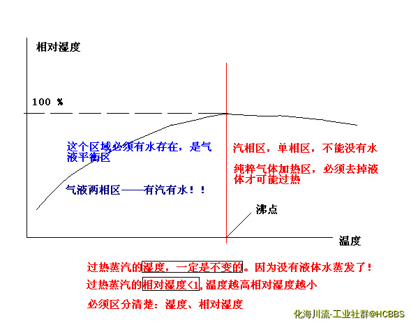

过热蒸气的相对湿度为什么是零?
发表于 2018-1-31 18:12:09
个人认为…相对湿度是对空气而言的…表示所含水分的多少…这种水分指的是能被空气吸收的水分…过热蒸汽…虽然是水蒸气…但由于过热…其冷凝成水分还要释放气化潜热mr和过热cmΔt

所以在水蒸气是过热状态下就不可能冷凝成可以被空气吸收的水分(湿度)所以过热蒸汽中不含该水分…故而相对湿度为零
发表于 2018-1-31 22:30:31
泡沫_ZPTK + 3 积极参与
过热蒸汽应该算作彻底的气体,湿度为零。

标准答案:
1.过热蒸气的相对湿度<1
2.过热蒸气的湿度不变
3. 在计算换热器时候,如果温度范围(进出口温度)过热温度范围内,
    不会有冷凝水析出,你可以认为过热蒸汽是干气,“相对湿度”为0
    计算结果一样的,这纯粹是数学方法问题,而不是热力学上相对湿度
    标准概念。而严谨的做法,不会用这种不确切的概念的。
