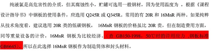

.新建液氯储罐笫一次.用,有什么注意事项?液氯储罐的材质,选型?

注意三氯化氮!!!
用普碳就好~~

氯气储存超过5吨就是重大危险源,属重点监管

我印象里似乎应该采用低温钢,譬如20#还是10#钢来着。

液氯储罐材质16MnDR。
