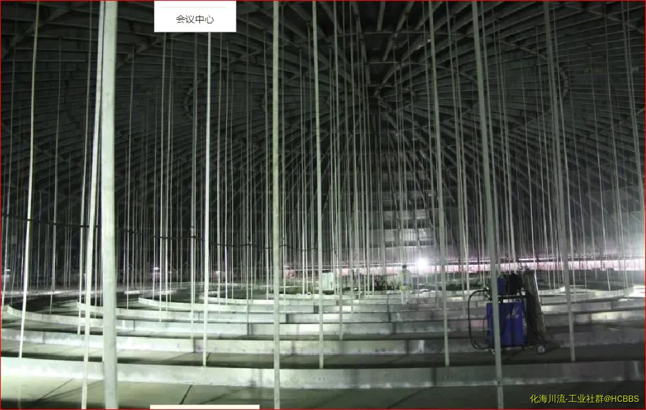

lng储罐顶,怎么和家里吊顶一样的啊?

xiaohe_119VIP会员 VIP会员 | 显示全部楼层       最后访问IP天津市
一根根的立柱是干什么用的呢?支撑的吗?

fangzi997VIP会员 VIP会员 | 显示全部楼层       最后访问IP内蒙古自治区
xiaohe_119 发表于 2018-1-29 10:31
一根根的立柱是干什么用的呢?支撑的吗?
吊杆,是拉住吊顶板用的

cgzswVIP会员 VIP会员 | 显示全部楼层       最后访问IP河南省
储罐吊顶是为了反射阳光,为储罐隔热用。

wangcunhcVIP会员 VIP会员 | 显示全部楼层       最后访问IP陕西省
吊杆是拉住内顶板用(平顶)的,主要是吊顶尺寸太大不拉住的化就会塌下去

LNG储罐应该是夹层的吧
