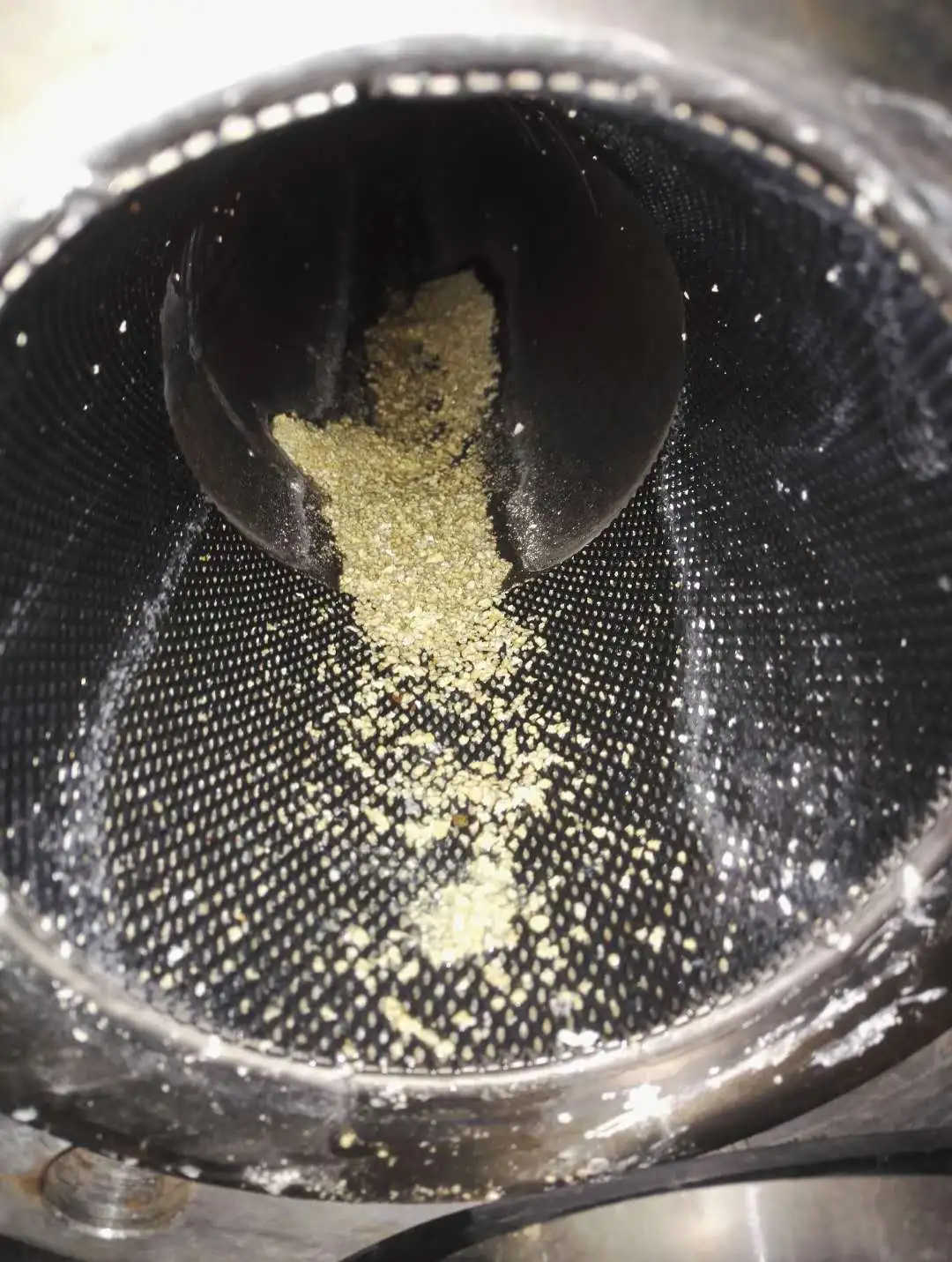

进槽盐水多歧管,排槽后遗留物,各位发表下意见

检查一下树脂塔,是否树脂塔泄露树脂进槽;分析室分析下杂质成分,对应检查盐水、盐酸杂质含量

照片看不很清楚,看着有点像树脂,检查下树脂补集器吧

也有可能是氯化物

像是碎树脂,检查树脂补集器是否有漏点。

破碎的树脂,进液分配器整根拆下来里面也会有。每次停产检修时一定要清理,否则某个单元会有断流的风险!

我们这也有不少,盐水各项包括TOC分析均无问题。螯合树脂破碎肯定有,但觉得不是主要原因。从拆进去管道看,怀疑CPVC老化粉末占的比例较大。另外可能性较大的还有亚硫酸钠、一次盐水PO管等产生的杂质。
你的阴极循环管是否是CPVC的。
