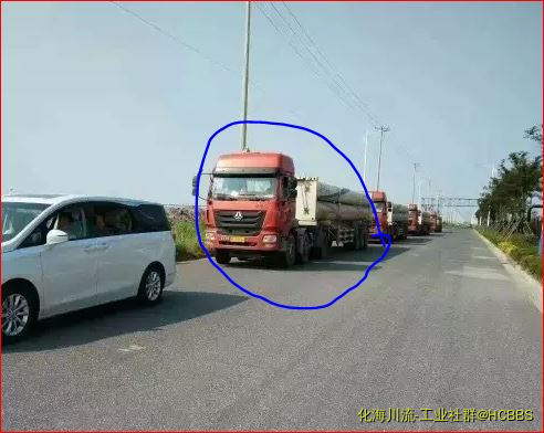

这是CNG的车吗?怎么四个细管?

长管拖车,运输天然气用的

是液态还是气态?

气态吧

是CNG槽车,应该是6/8个管,从车头和管之间,管侧能够看出,有接管口

CNG压缩天然气,是气体,一般压力在20MPa 左右;看外形,也能盛装氢气等高压气体;

CNG是压缩天然气的简称,通常CNG指压缩到压力大于或等于10MPa且不大于25MPa的气态天然气,是天然气加压并以气态储存在容器中。根据理想气体方程如果20mpa为例那么密度就是标况下(一个大气压1bar)天然气密度(0.7kg/m3)的200倍,即约140kg/m3。  FYI

CNG槽车,LNG的是一个大罐

是CNG长管拖车,用于CNG运输,前端管是各气瓶放散连接管,一般是不打开的,充装卸气都是从后仓进行。CNG是压缩天然气的英文简称为气态,通常CNG指压缩到压力大于或等于10MPa且不大于25MPa的气态天然气,是天然气加压并以气态储存在容器中。标准站压缩机后工作压力通常是19MPa-22MPa,长管拖车工作压力通常为19MPa-20MPa左右是用于从母站或标准站装气后运输到子站或供气点。CNG在20MPa我们通常按250m3标准天然气简洁折算(拖车说明书有具体详细的折算表)。
