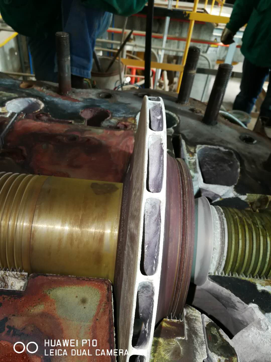

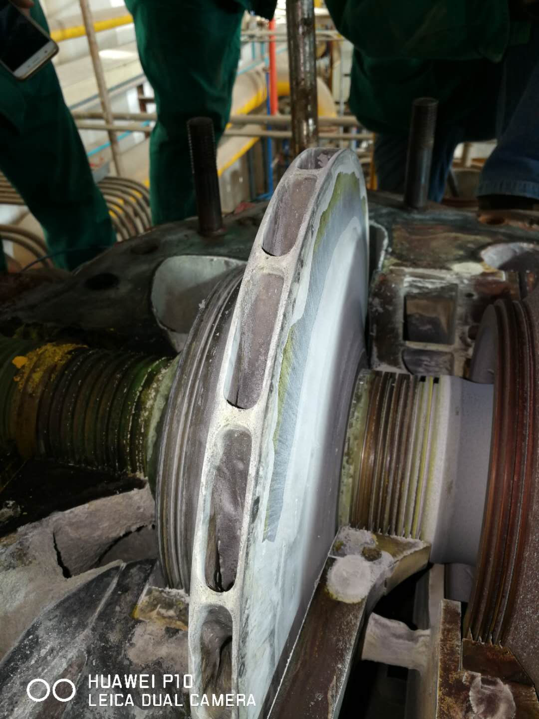

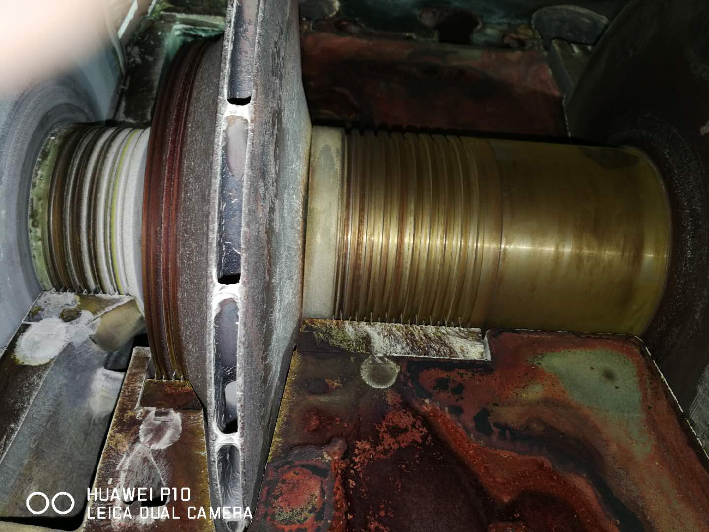

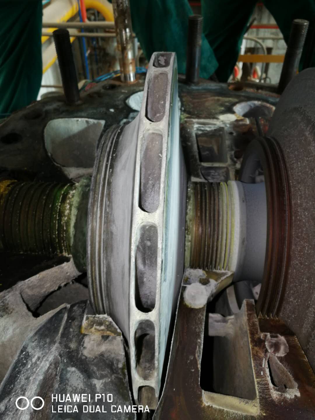

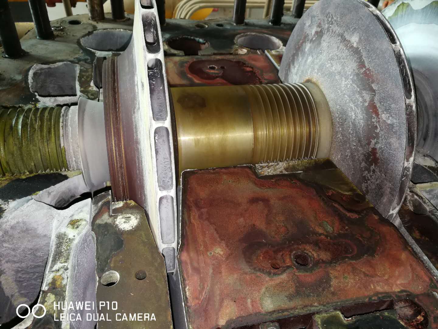

各位同行大侠:分析室做的氯气含水一直较高,50-900ppm,分析指波动相当大。但是氯压机拆开检查叶轮基本完好。是不是可以判断分析数据错误?能不能从叶轮状况分析氯气中的大概水分是多少?

氯气干燥系统稳定运行的话,氯内含水会在正常值内,建议安装一套氯气含水在线检测设备,实时监测,有利设备稳定运行。我们用的西门子氯压机,要求氯内含水不大于200ppm

人工分析和空气的潮湿度有很大关系。
你这叶轮至少体现酸雾捕集器不够好。
我们在线的基本小于20,人工分析50~500不等。

说的很到位,就是酸雾捕集器有问题。非常感谢。

从透平机叶轮来看,明显带酸,酸捕要检查滤芯花板。

已经在检查了。谢谢海友。
