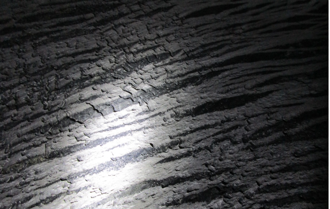

楼主,把汽蚀的照片发几张給我们学习学习,长点见识。

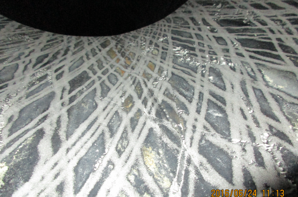

平常心HAPPY楼主 VIP会员 VIP会员 | 显示全部楼层       最后访问IP广东省
汽蚀照片如下:
发表于 2018-1-15 14:17:21
谢谢!  详情 回复 发表于 2018-1-15 16:43

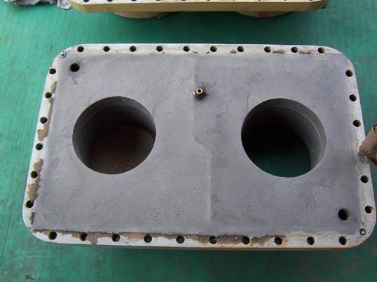

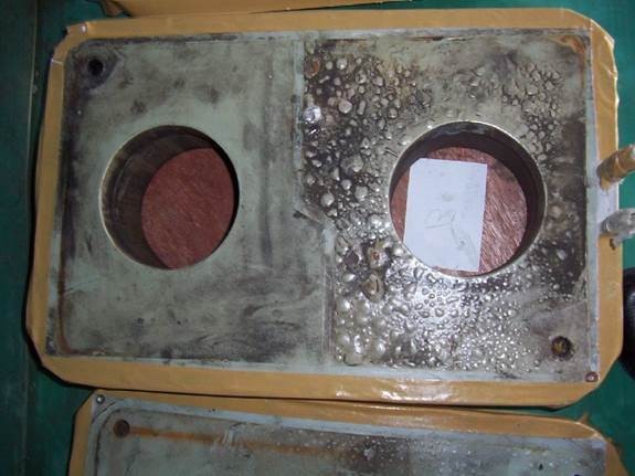

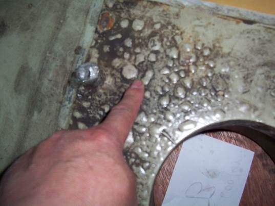

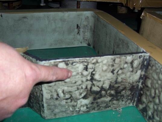

子冰VIP会员 VIP会员 | 显示全部楼层       最后访问IP上海市
可以试试高分子聚合材料 类似涂料和胶之类的东西 我们之前核电里做过一个氢冷器出口水室的气蚀修复 效益比换新的高多了!
