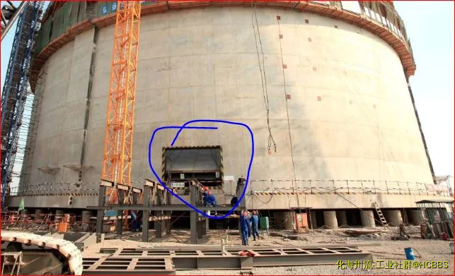

这个门是临时用的吧?lng储罐

qyzy991320VIP会员 VIP会员 | 显示全部楼层       最后访问IP陕西省
应该是吧

嫩芽VIP会员 VIP会员 | 显示全部楼层       最后访问IP山东省
临时的,完工时还得焊死。

dabeige123VIP会员 VIP会员 | 显示全部楼层       最后访问IP内蒙古自治区
我觉得不是完全封死的。你这个是个混凝土外罐,这个口在工程建设期是进出料口,建设完成后会制作一个将来保冷材料的卸料口的。不会完全封死。再一个这个口前面已经明显的做一个钢结构平台,也说明这个口不会完全堵死的。最后一个,一般来说夹层填料肯定会留出一个卸料口的。
