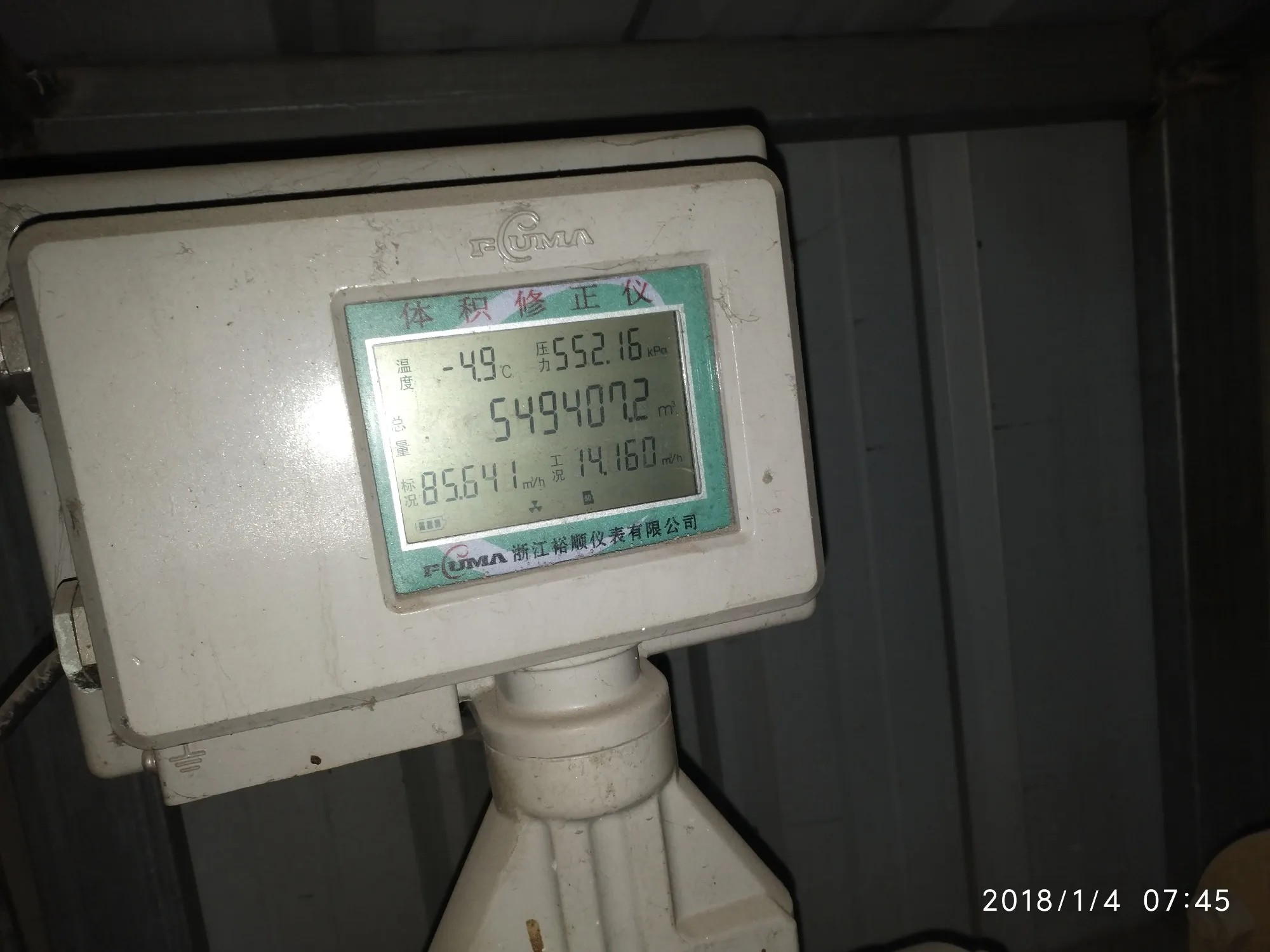

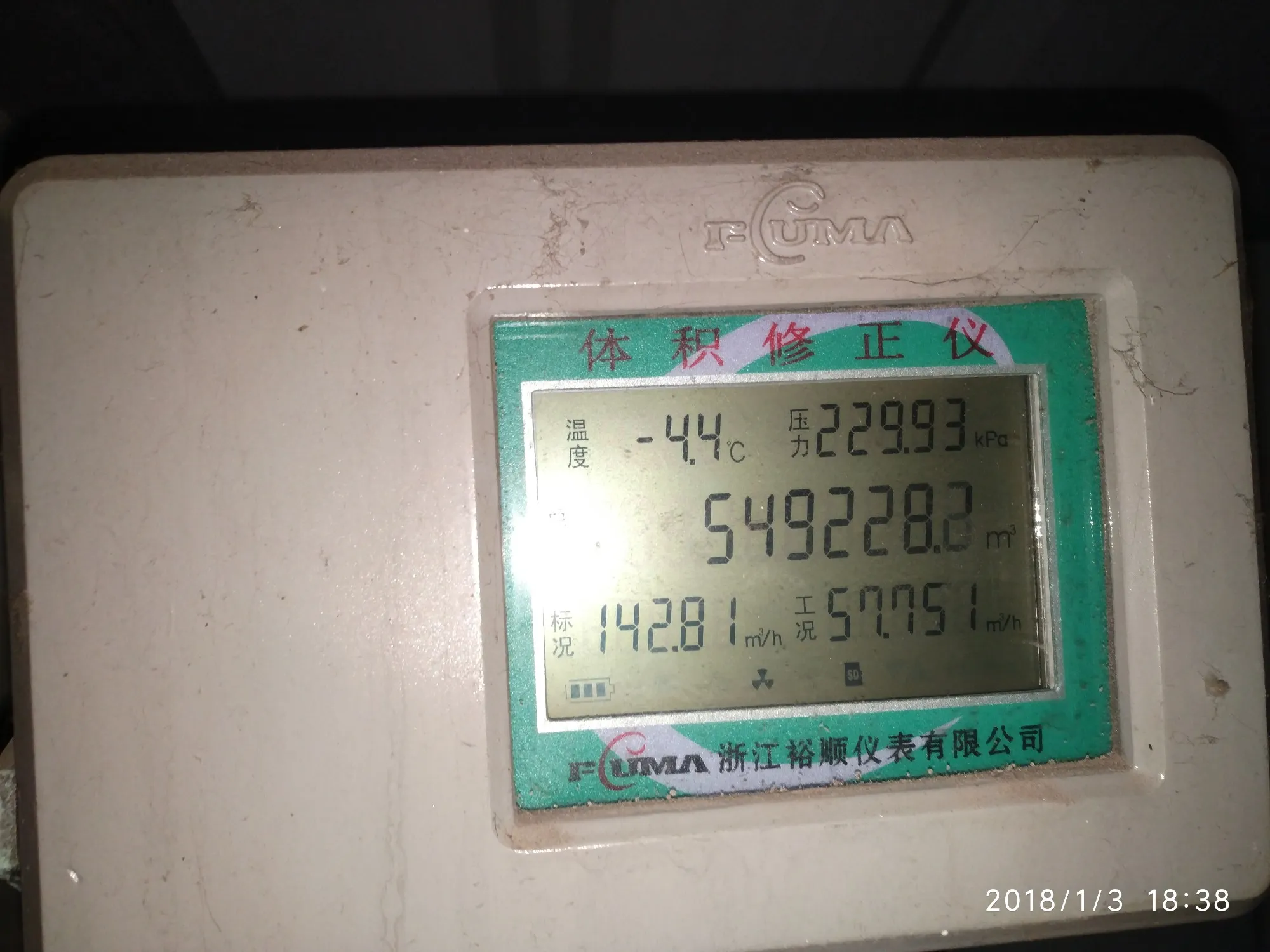

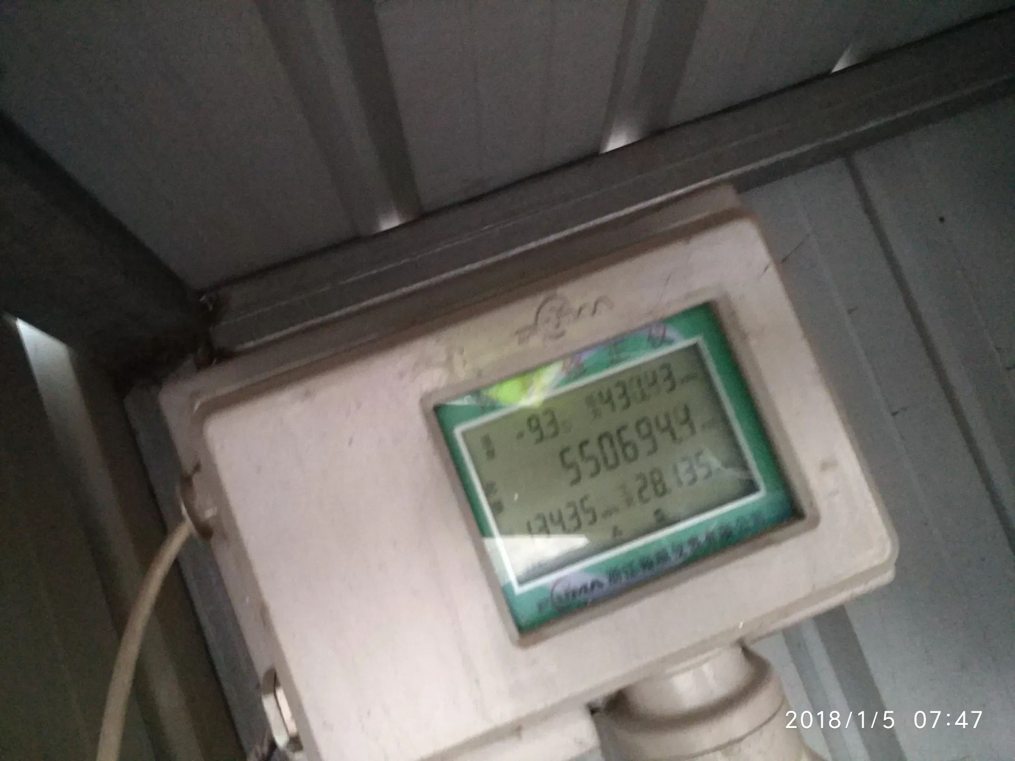

请大牛指导,小白不懂,想了解下出口温度与压力对实际使用量影响。最近天气冷了出口温度-9到1度,压力低时工况高,压力提升到0.5后标况减少一倍。可是12小时流量也不低。求指教。尤其是出口气化温度对实际使用量影响,以及有没有操作规程要求。

在你这个温度范围内肯定是温度越高,燃烧效果越好,但是温度超过100度以上时,会引起天然气密度减少,单位体积内天然气量减少,反而相同天然气体积下,燃烧效果又不好了。

和夏天比较使用量相差太大啊。将近一倍啊,有可能是天然气掺假?燃值低了吗?

天然气不太好掺假,热值一般也是稳定的,你们是锅炉使用吗

多个小型燃烧机加热导热油管吹热风的。温度要求高230中区,进出口180度30米烘箱

这个跟天然气关系不大,多考虑下散热损失,冬天和夏天温差比较大
