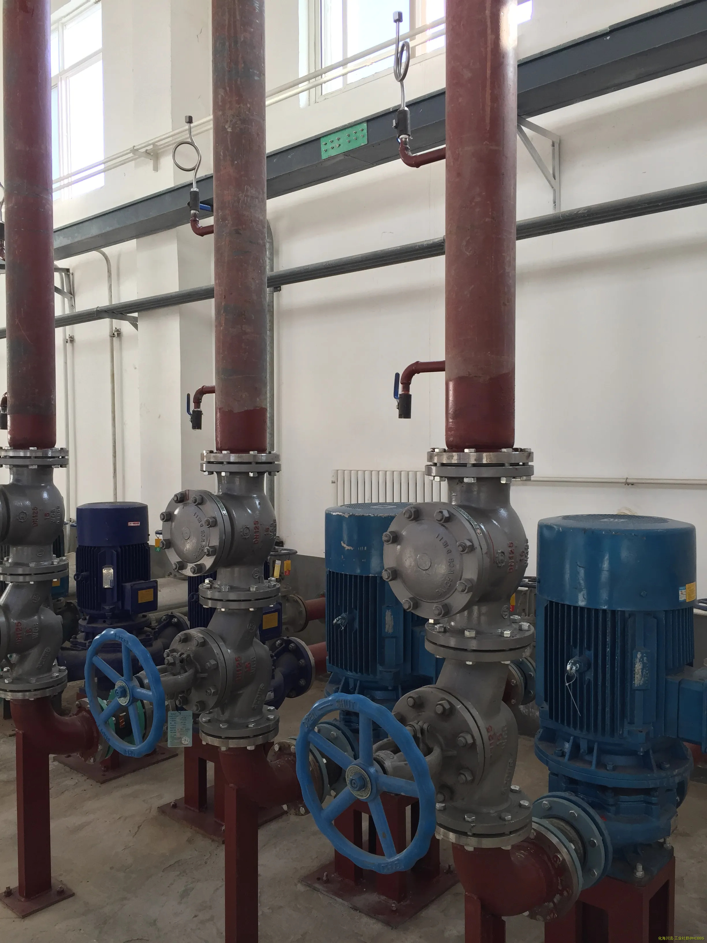

看看泵的配管,问题都有哪些?
积极参与者根据回答成都,可奖励财富5-10。
没有答案,发现问题越细致越好,共同提高,共同进步。

1.截止阀阀体箭头反了
2.管件材质不配套
3.没见接地线

出口先接止回阀再接阀门,排气阀跟压力表应该在泵出口跟阀门之间

1、螺栓露出螺母长度不够  2、泵支架固定不牢(膨胀螺栓),螺栓露出太多  3、管道支架用膨胀螺栓固定不牢固

法兰连接螺栓头没露出半公分长,泵的接地线没有,止回阀与截止阀安装应换个位。

逆止阀应该安装在截止阀与泵之间,压力表及放气阀装在泵出口

只看到一个:排液球阀朝下

压力表嘴子装的太高,不便于操作

止回阀可以这样装吗?应该是平行装吧。
出口压力表能装在阀门之后嘛?

泵管是用粗一点的管子套在长颈法兰上焊接的吗?
应该用等径管对接焊接。氩弧打底。

截止阀跟止回阀不能直接连接

1、没接地
2、螺栓不够长
3、截止阀、止回阀位置反了
4、出口导淋木有

1、泵出口先安装截止阀,再安装止回阀;2、出口管配管偏小,应在泵接口的基础上放大一到两个等级;3、主管都是碳钢材质,而截止阀和止回阀却选用不锈钢,太浪费!4、压力表位置应在泵出口,阀门之前,这样才能真实反映泵出口压力,现在的安装位置只能表征管道系统压力;5、排气阀安装有问题,出口应对正上方;6、管道支撑错误,不能直接支撑在管道上,更不能直接焊接在弯头上。

还有一处是弯头不能与法兰直接焊接,应接一段只管段。

1单向阀应该在阀门的前面
2.排液阀应该装在阀门的前面;
3.增加排空阀;
4.应该有压力表。

应用闸阀不应用截止阀,螺栓长度不够,排凝及压力表安装位置不对
