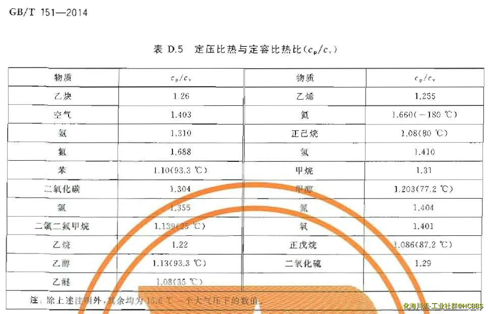

各位好海友,换热器振动计算中需要用到轻石脑有的定压比热Cp与定容比热Cv之比,在GB151上没有,怎么选取合适??
