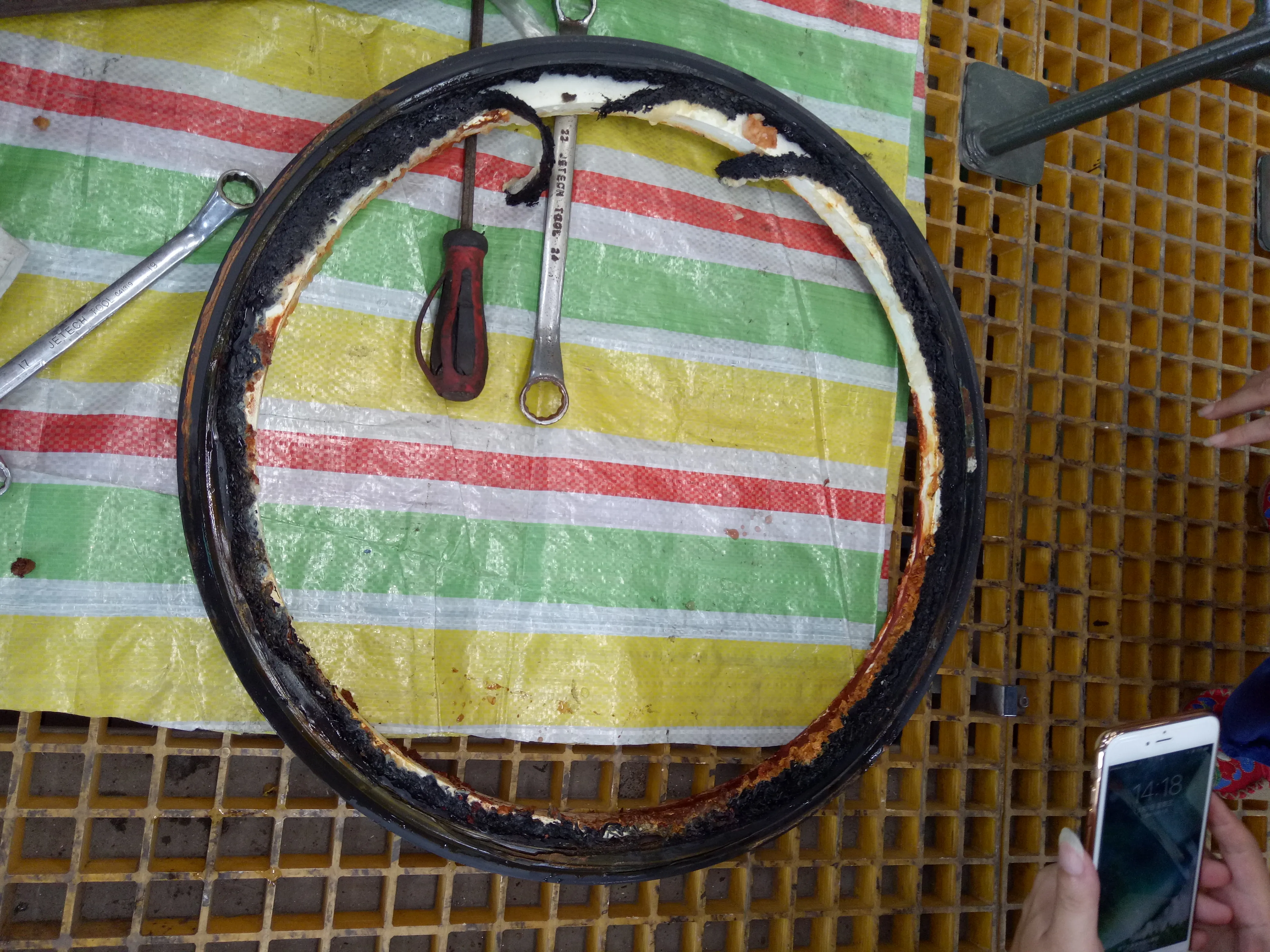

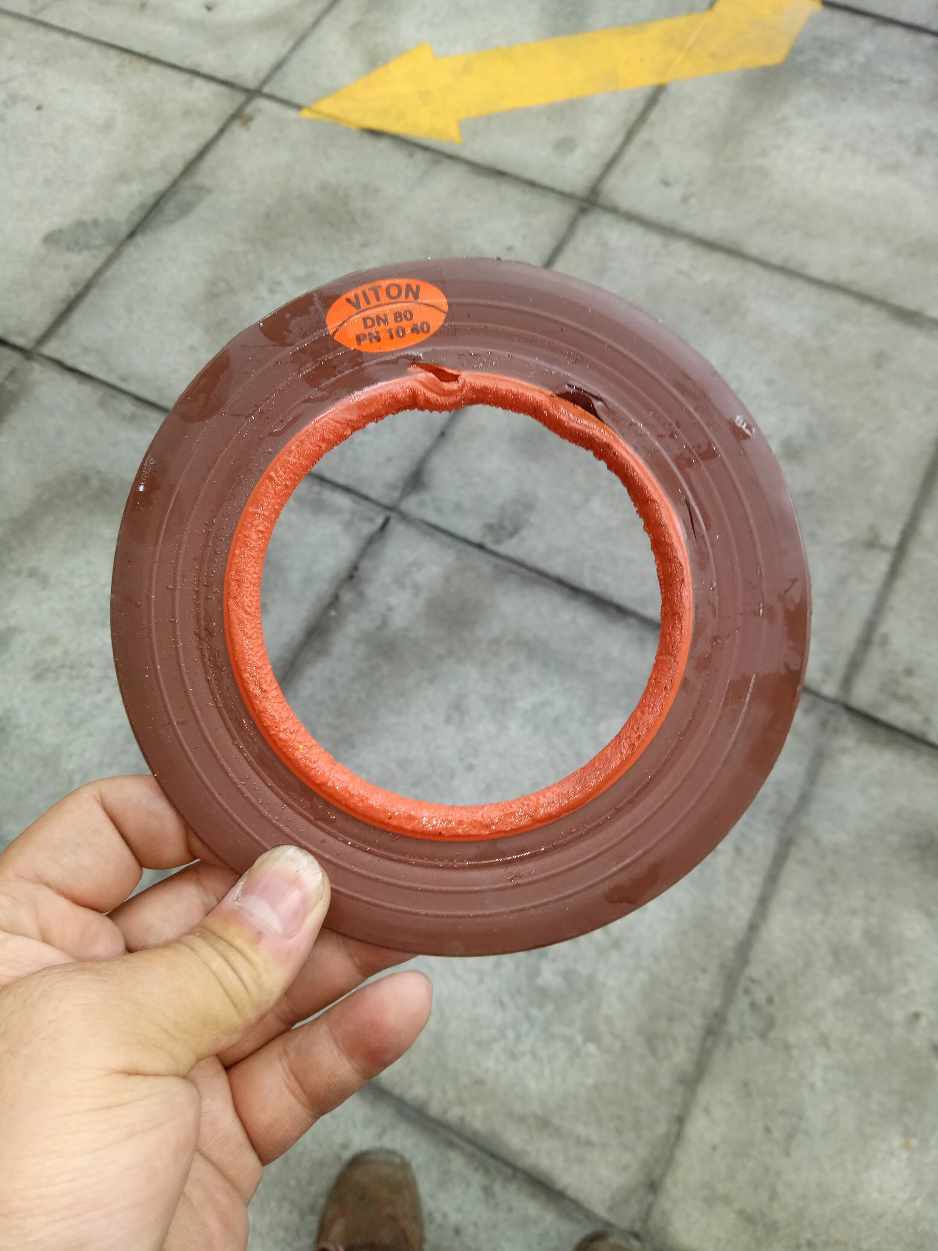

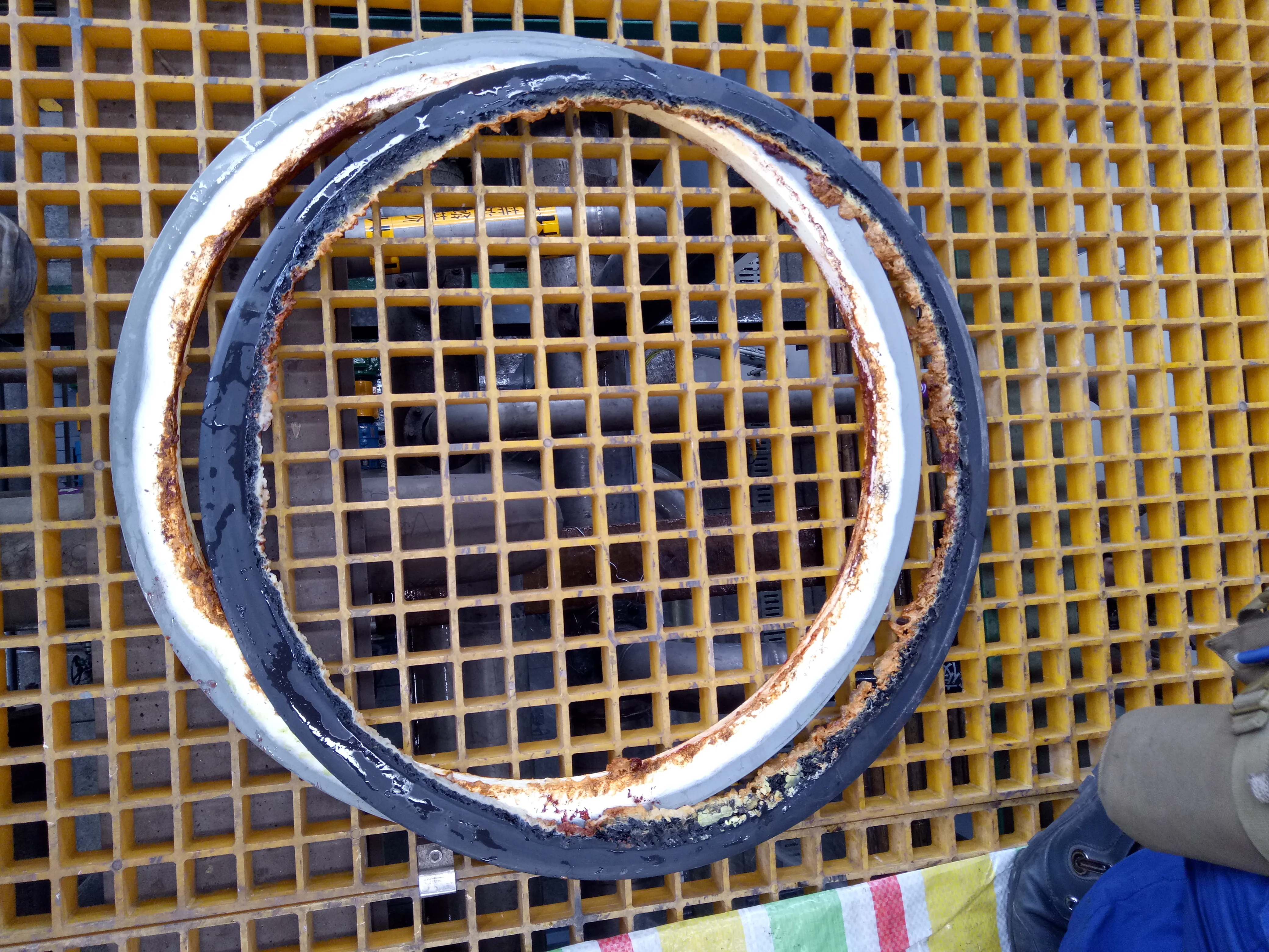

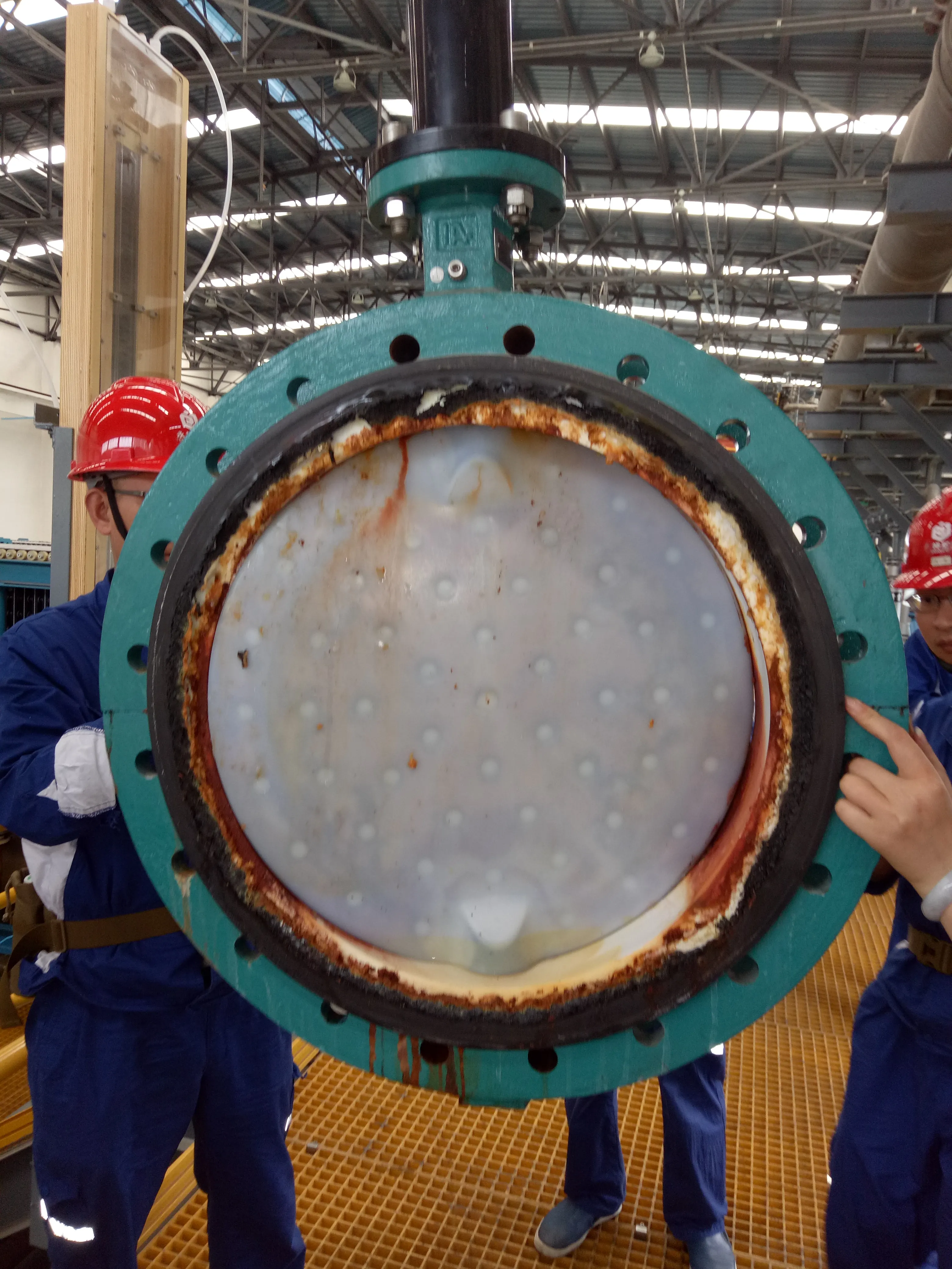

各位大神,因阳极液管道内存在大量湿氯气和游离氯,而氟橡胶从腐蚀手册时查及实际使用中反映出确实有腐蚀。所以请问能否选择好一些的材料,大家的电解装置所用的是什么密封垫片,分享一下

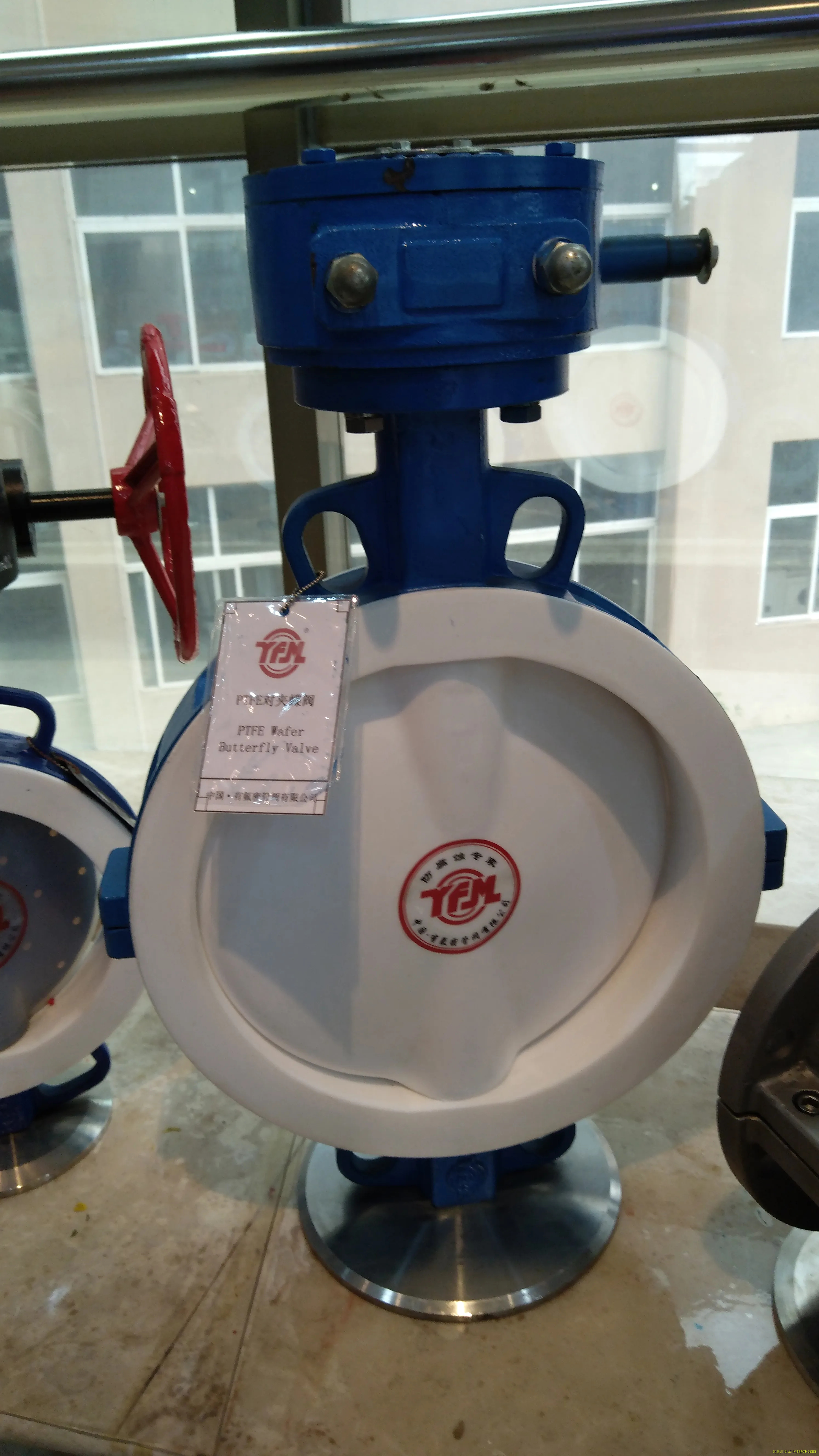

那你用纯四氟的垫片,那个不怕氯气什么的腐蚀。阀门阀座也用PTFE,看你这个阀门也腐蚀了。

纯四氟垫片太硬,在非金属管道法兰上使用会因螺栓预紧力效密封不住的!
发表于 2017-12-12 17:19:26
更重要的是四氟垫片和钛在湿氯气的环境下,容易造成钛的缝隙腐蚀!  发表于 2017-12-24 13:26

我们这里是钢衬管道,阳极系统全部使用的四氟垫片,正如你说的四氟垫片用在CPVC管道密封不住。提出三种解决方法供楼主参考:
1、有一种软四氟密封垫片可以使用,但紧固非金属法兰劲道也需要把握好。
2、使用氯丁橡胶垫片,并且在垫片上缠绕一层生料带。
3、使用PVC橡胶板(但是这种材质不耐电解槽的温度),可以用在冷却后氯气管道上。

市面上有膨体四氟乙烯的垫片,比较贵一点,不过是纯四氟材质,使用上不会有问题

膨体四氟材质软,能耐腐蚀,但回弹性差,用于非金属管道做密封垫片,每次开停车温差过大就会出现补偿性不够而产生泄漏。

EPDM垫片用于湿氯气等还是不错的,电解槽的离子膜两侧的密封垫片材质就是EPDM。(三元乙丙橡胶是乙烯、丙烯和少量的非共轭二烯烃的共聚物,是乙丙橡胶的一种,以EPDM(Ethylene Propylene Diene Monomer)表示,因其主链是由化学稳定的饱和烃组成,只在侧链中含有不饱和双键,故其耐臭氧、耐热、耐候等耐老化性能优异,可广泛用于汽车部件、建筑用防水材料、电线电缆护套、耐热胶管、胶带、汽车密封件等领域。)

用四氟包三元乙丙橡胶垫片,我们已经这样用了好多年了。

最早以前,电解槽的厂家选择是阳极系统用氯丁橡胶作为垫片,阴极则采用三元乙丙橡胶。后来不知道为什么全部更改成了三元乙丙橡胶的!氯丁橡胶当时用在湿氯气上还是不错的!
