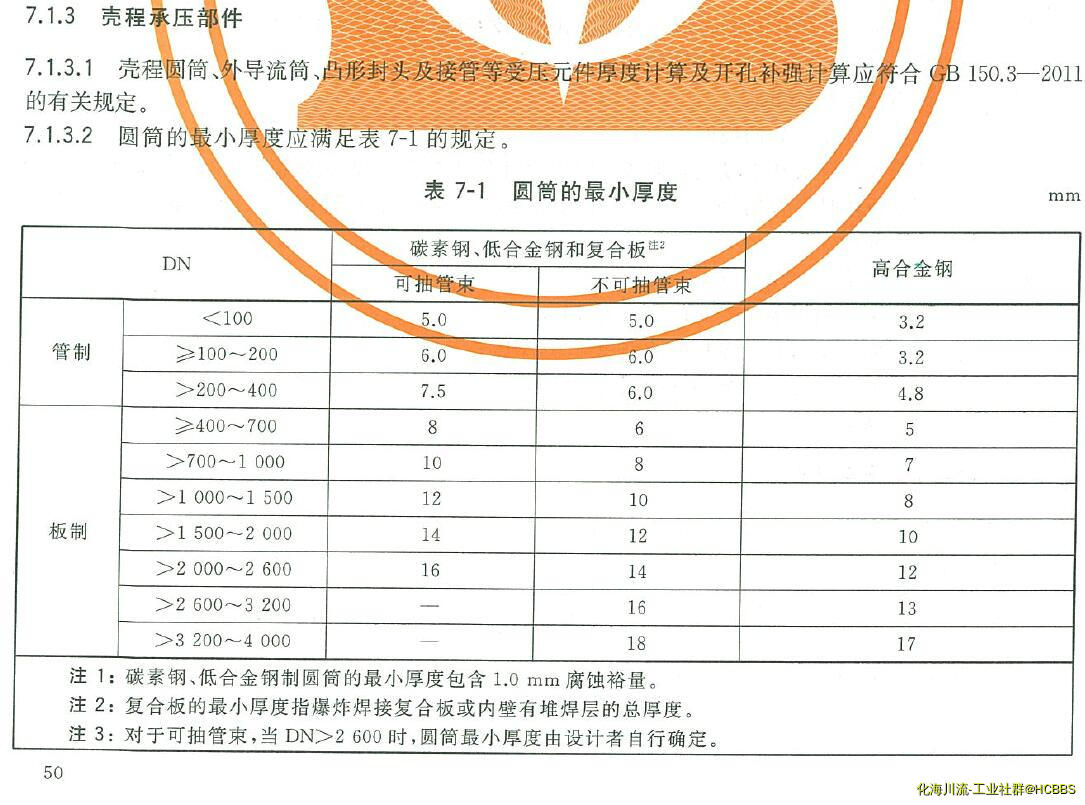

    GB/T 151-2014 热交换器中 表7-1 (见截图)规定了圆筒的最小厚度(注意此厚度为名义厚度),那么当换热器结构为釜式重沸器时,经常会遇见有的朋友对该种结构型式的换热器壳程圆筒厚度有疑问,即,
    1.釜式重沸器的壳程圆筒厚度是否需按表7-1执行?
    2.若需按表7-1执行应如何确定圆筒的最小厚度?
    坛友们,发表下你们的看法,答案回复可见。

釜式重沸器是以管箱的内径或外径定为公称直径,按管箱的选用即可,前提是必须满足强度计算。壳程圆筒好像可以不按7-1,就跟导流筒要不要按7-1一样?

1.釜式重沸器的壳体圆筒厚度不需按表7-1执行。
2.可按表7-1确定与管束相关部分圆筒的最小厚度。

我们实际出图是不按表7-1执行,不然壁厚实在是太厚了,一般釜式重沸器都是耐负压的,根本用不着那么厚的壁厚。。。

看错意思了,我还是以为是整个壳程的都算表7-1的壁厚,如果是只算换热管所在的那段小圆筒壳程,是要按表7-1的壁厚的。
发表于 2017-12-8 15:39:30
嗯,如果不细看,是容易理解错。比较绕嘴。 其实说白了,就是壳程壳体可以不必遵循表7-1的规定,但不得低于管程筒体对应的最小壁厚。  详情 回复 发表于 2017-12-8 16:13

对于需要抽出来的管束应该是要符合GB/T151要求的,一般要取设计厚度和要求厚度的较大值。

应该是壳程短节那一段按标准执行!!!
