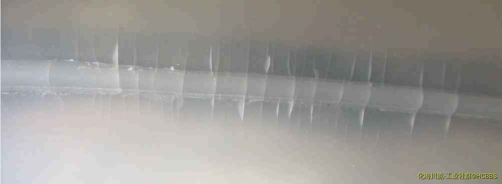

用96%的硫酸干燥氯气之后产生含饱和氯的78%的稀硫酸,储存在材料为FRP/PVDF的废酸罐。使用6年之后,检查发现废酸罐的PVDF衬里严重开裂。裂纹全部发生在罐的上部(气相空间)衬里的焊缝以及焊缝附近。改换FRP/ECTFE衬里罐,使用一年之后检查,裂纹再次发生。和PVDF衬里一样,裂纹也是发生在上部焊缝附近。请问各位专家,PVDF(ECTFE)衬里焊缝开裂的原因是什么?可以排除材料,焊接的问题。废酸罐一般使用什么材料?
我猜测可能是含饱和氯的稀硫酸中生成了次氯酸HClO,光照分解生成了具有强氧化性的新生态氧。在强氧化性的新生态氧和焊接残余应力的共同作用下,高分子材料分子链断裂,发生环境应力开裂。这只是我的猜测,请各位专家指导。

材料为FRP即可。
