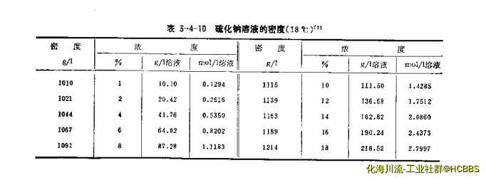

谁知道 10%硫化钠溶液、30%石灰乳溶液、40%石灰乳溶液、30%氢氧化钠溶液,这几个溶液的相对于水的密度是多少?在线等。

你查一下  氯碱工业理化数据手册或氯碱工业理化常数手册

你好   无水硫化钠的比重是1.86   那么10%水溶液的硫化钠比重大概是多少?

贴不了图片  大概1.115

对于石灰乳的密度,可以采用称重法来测定一下,即取100mL石灰乳,在天平上准确称量一下,得到克数乘10,即每立方米的吨数。
由于石灰乳不是纯溶液,所以一般手册中没有这个密度数据。

石灰乳等同于碳酸钙溶液吗?我这个不需要精确,所以我用碳酸钙溶液的比重来计算的 。不知是否可以 。
发表于 2017-11-24 10:08:26
都小平 + 5 深入讨论
碳酸钙叫石灰石,不是石灰。
石灰分生石灰和熟石灰,石灰乳是熟石灰的浓乳状悬浮液。
碳酸钙溶液的浓度您能从哪里得到?碳酸钙根本不溶解于水。
