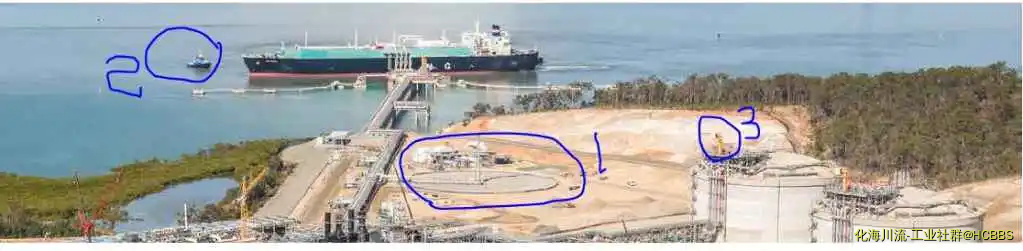

LNG接收站,1是地下罐吗、2有泊位吗,3是放空燃烧的?

1.没有听说过这么大的地下罐,可能性小,2. 工作船有专门的码头,不会停在栈桥边上,3.放空燃烧不会在罐顶,防爆区。
希望有帮助。

draftman楼主 VIP会员 VIP会员 | 显示全部楼层       最后访问IP上海市
感谢楼上的邻居!!!
工作船码头一般离多远?属于接收站吗?

wangduyuVIP会员 VIP会员 | 显示全部楼层       最后访问IP北京市
draftman 发表于 2017-11-22 09:24
感谢楼上的邻居!!!<br /><br />工作船码头一般离
属于接收站,在防浪堤的侧面找找,工作船码头会提前建设,工程建设期间就开始使用,当海运码头。

LNG接收站、码头,应执行JTS 165-5-2016,GB/T 20368-2012,GB 51156-2015等标准。
