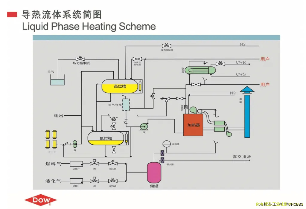

LeonLiu_VVZIVIP会员 VIP会员 | 显示全部楼层       最后访问IP江苏省

海川副教授  |  头衔:  【海川活跃分子】
关键还有一个作用:油汽分离。
