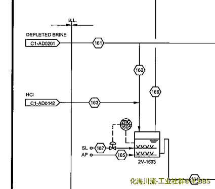

GyTTXVIP会员 VIP会员 | 显示全部楼层       最后访问IP江苏省
这是氯工程的氯酸盐分解槽的物料平衡表,15万吨的,可以参考
发表于 2017-10-20 21:15:53

氯碱小王楼主 VIP会员 VIP会员 | 显示全部楼层       最后访问IP安徽省
用蒸汽直接加热的话,压缩气吹扫,要不要插入管
发表于 2017-11-1 14:41:10
要插入管,从底部通蒸汽加热的哦
