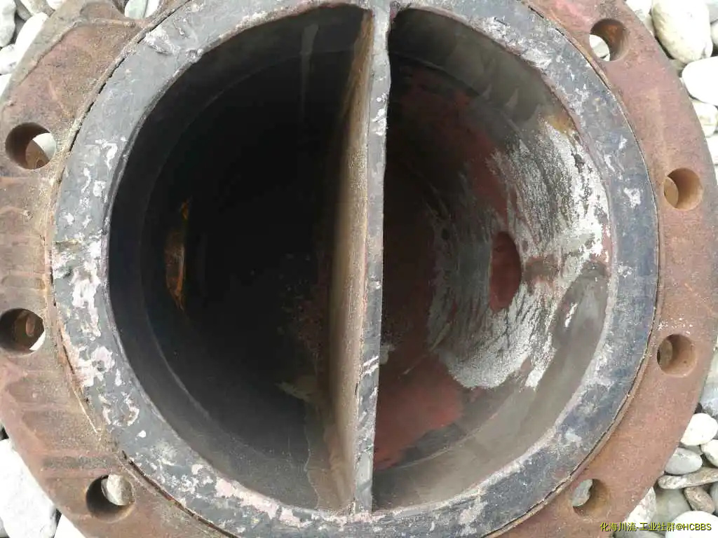

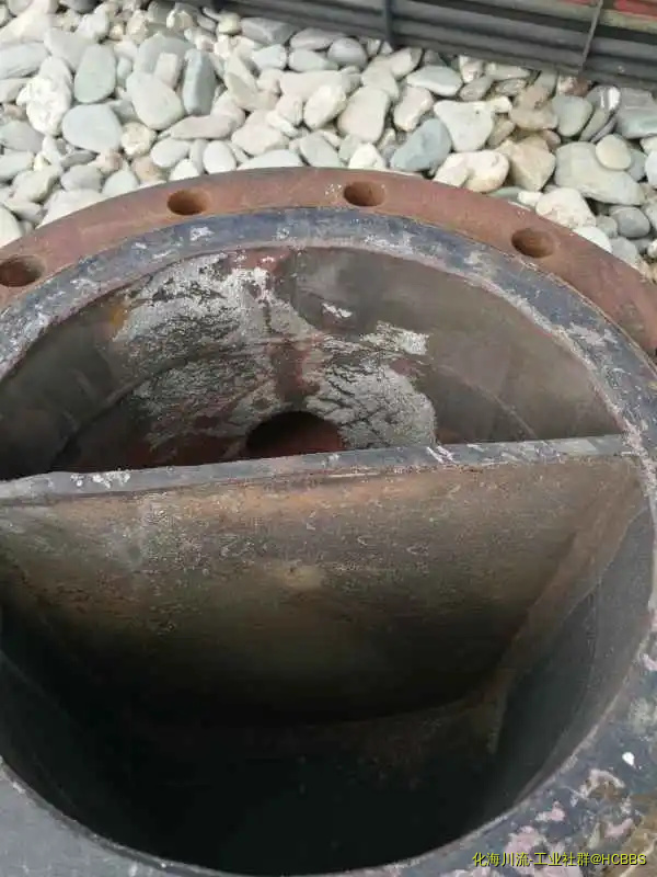

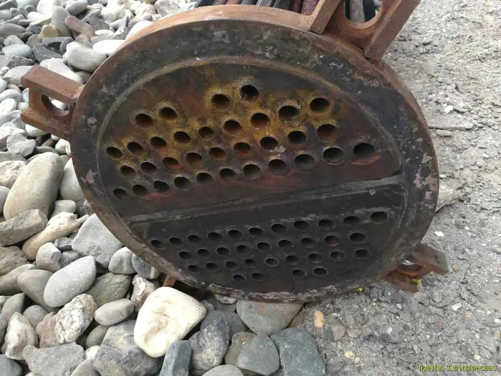

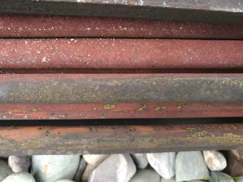

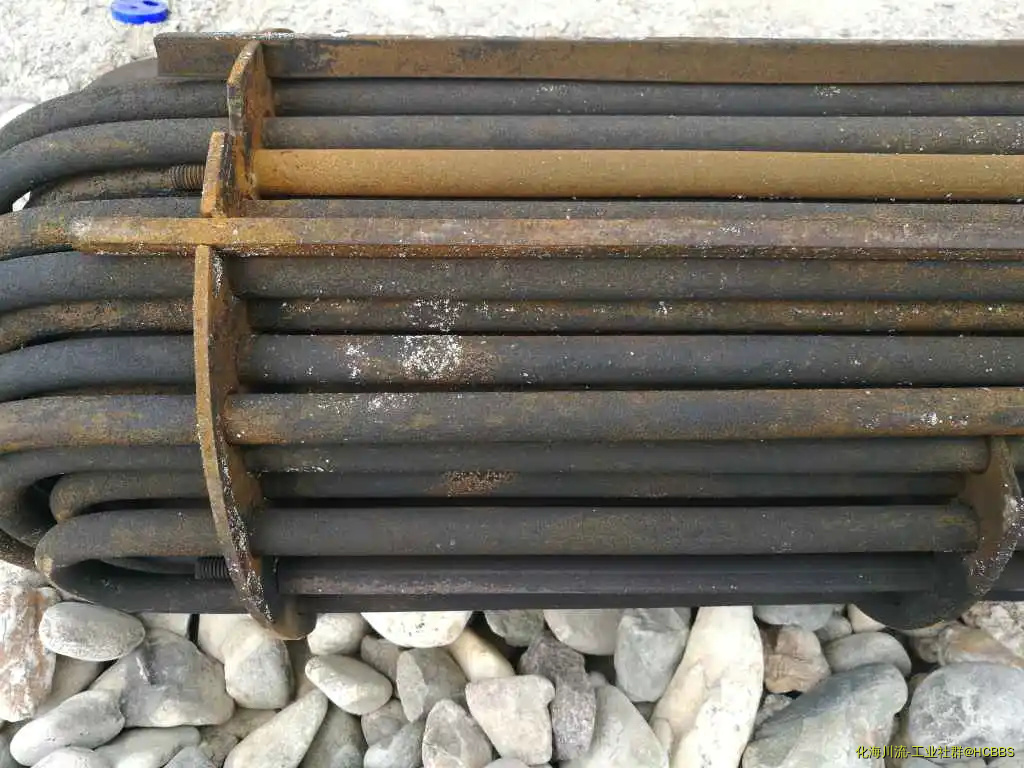

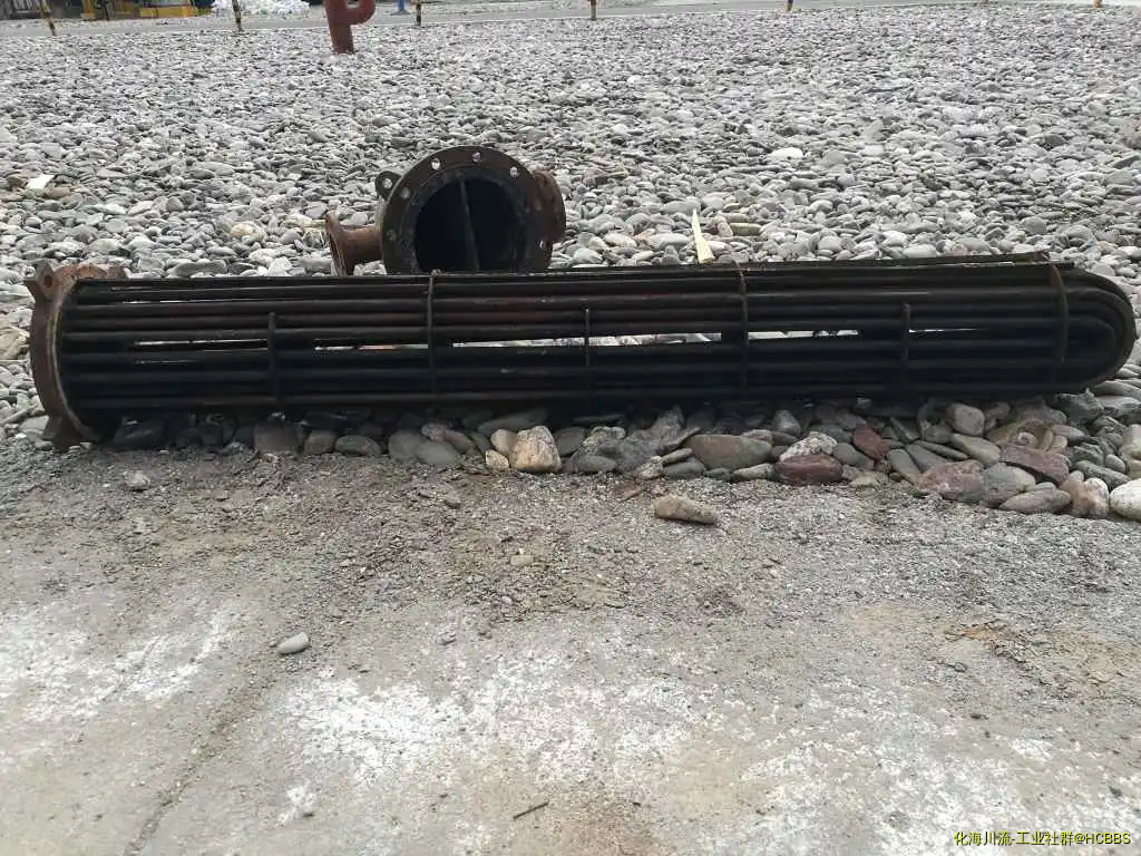

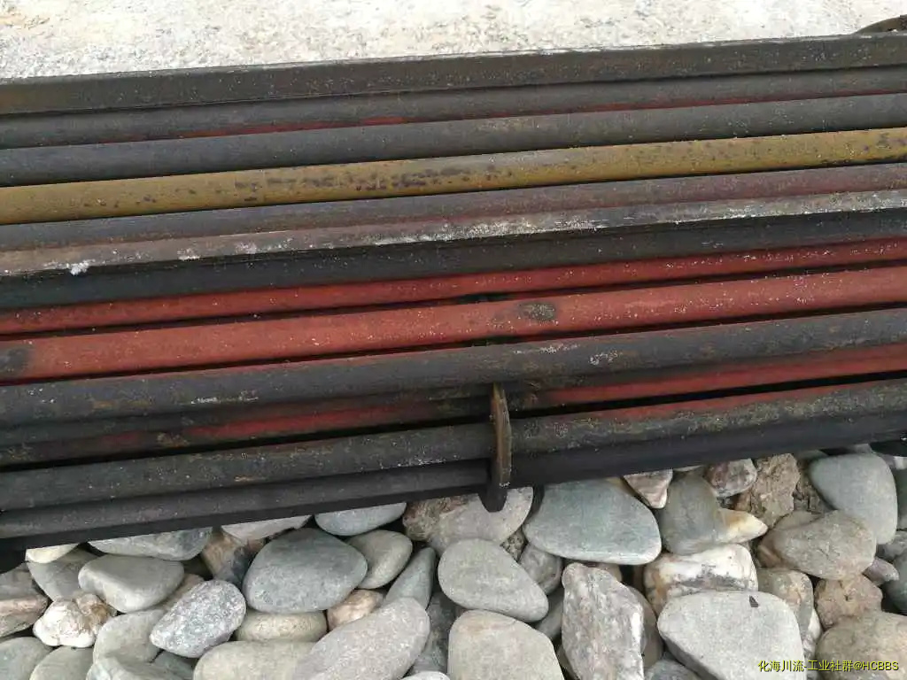

  粗甲醇预热器,管侧为加压塔再沸器蒸汽冷凝液,壳侧为粗甲醇,拆卸后静水压只有5根不漏。抽芯拍照。供大家分析参考。
发表于 2017-9-30 15:21:41
列管上的小虫洞
列管上的小虫洞

这个两管程换热器好袖珍可爱哦!

管线点蚀,看看是不是这几根管线材质有问题。
发表于 2017-10-4 21:50:03
杜斌VIP会员 VIP会员 | 显示全部楼层       最后访问IP山东省
甲醇内还含什么腐蚀性物质??点蚀严重
发表于 2017-10-8 17:30:08
粗甲醇呗  详情 回复 发表于 2017-10-9 09:19
wangqiande2oo8楼主 VIP会员 永久VIP | 显示全部楼层       最后访问IP青海省
实习版(海友)  |  头衔:  【海川元老参与者】
杜斌 发表于 2017-10-8 17:30
甲醇内还含什么腐蚀性物质??点蚀严重
粗甲醇呗
发表于 2017-10-9 09:19:21
dljdwVIP会员 VIP会员 | 显示全部楼层       最后访问IP辽宁省
粗甲醇中的有机酸腐蚀。稀碱液加入是否正常?
发表于 2017-10-9 19:33:32
xinlianxinVIP会员 VIP会员 | 显示全部楼层       最后访问IP新疆维吾尔自治区
海川高二  |  头衔:  【煤化工设备管理】
明显的是管子  从外向内腐蚀穿孔了,壳程粗甲醇,一般会溶解有酸性气腐蚀管子
