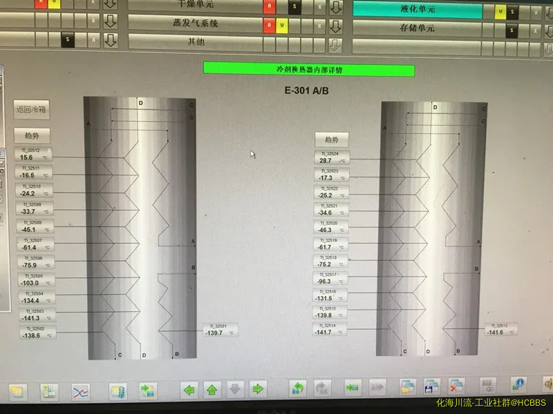

冷箱温度
2.5K |3
最顶部的温度为啥这么低!两芯温度差距有点大!正常吗?

1、只给图片不能说明问题,需要参考制冷机的流量、压力。
2、原料气的流量、压力。
判断:
    初步判断原料气量不足,出现偏流。制冷剂的部分组分过剩。

A的液相冷剂JT阀是不是开的有点大了,B的温度梯度还可以,冷箱上部温度最好是控制在不低于10度,低了冷剂入口缓冲罐会积液,冷剂系统换热效率也会下降,可以适当减少重冷剂的量
发表于 2017-10-10 16:27:13
security + 8 热心助人
irico_manVIP会员 VIP会员 | 显示全部楼层       最后访问IP陕西省
最顶部温度不是低了,而是太高了,最好是把天然气进冷箱的温度还有气态冷剂进冷箱的温度提供一下,整体看是冷剂配比不对,组份偏轻。你这是典型的卡特冷箱。
