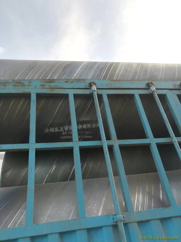

请教大家这样的氧化皮完全覆盖的管道怎么除锈?除锈到什么程度?手动除锈怎么做?

工业清洗剂可以除锈,比如除锈剂。后用水冲干净。我们公司就是做这方面的。

我们用的专业队伍,气动打磨,重新刷漆。

大批量处理时可以酸洗、磷化,然后喷涂防锈漆。

喷砂除锈或者手动磨轮机打磨,标准sa2.5或ST3.0级别就可以,然后做防腐

现在有一种锈转化剂,对于轻微的锈蚀效果特别好,直接刷涂在表面,使锈层发生反应而不再继续锈蚀,具体原理不很清楚。只是见过索雷工业治理煤气管路渗漏时,用过这种产品。

工程项目普遍应用较多的是抛丸或喷砂的集中防腐,没有条件的也可以选择机械除锈。你这管子这么新,机械除锈很难处理氧化层,螺旋埋弧焊钢管管径也比较大建议抛丸,效率高。地下管道可以做3PE、热收缩带、成本低也可以选择玻璃丝布。地上管道就做环氧的材料就好了。
