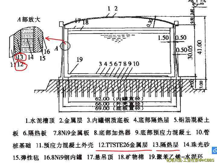

LNG储罐,ttste26金属层,起什么作用啊?图中12

金属的钢号,德国材料,基本相当于Q345R

什么作用啊?
