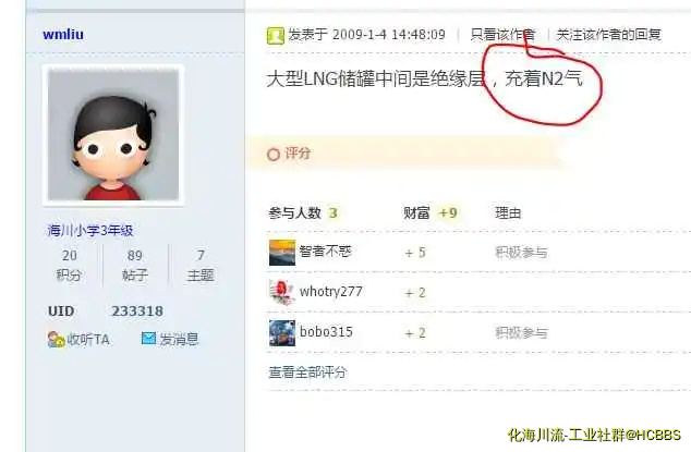

氮气,安全、保冷需要~~

据说,lng储罐的bog是能够到达隔热区的,正常情况下
是这样吗?
发表于 2017-9-20 15:16:34
BOG是不可能让它进入隔热夹层的,夹层都用的是珠光砂填充,用微正压的氮气从底部往上吹,目的是让珠光砂保持疏散和干燥  详情 回复 发表于 2017-10-10 10:45

和结构型式有关的,双层固定拱顶罐夹层为氮气,容积一般小于10000立方,吊顶罐夹层为BOG,容积一般大于10000立方。

draftman楼主 VIP会员 VIP会员 | 显示全部楼层       最后访问IP上海市
79993884 发表于 2017-9-26 17:23
和结构型式有关的,双层固定拱顶罐夹层为氮气,容积一般小于10000立方,吊顶罐夹层为BOG,容积一般大于1000 ...
感谢,但是没完全看明白,能细说一下?

这种是中小型储罐的做法,储罐的结构是双拱顶

你说的这种是双拱顶储罐,大型LNG储罐采用吊顶型式,夹层不充氮气。

同意10楼5000立是双拱顶中间氮气,10000立吊顶中间有BOG.

这个问题我知道,就是BOG啊,BOG会进去夹层的,会的。

有道理。不过深冷罐我没见过10000立以下的,甚至没见过100000以下的。。。。都在哪些地方用10000立以下的双层固定拱顶罐?

按照我的理解,深冷罐只有三种结构型式,单包容,双包容和全包容。没有听说过双层固定顶,全包容罐和双包容罐都是吊顶。按照我的了解,没有双层拱顶罐这种标准。求教。
